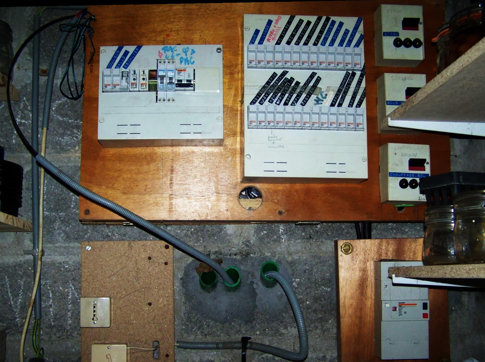

moi aussi les gaines Télécom arrivent dans mon sous sol depuis mon regard 30x 30 privatif par l’ intermédiaire de fourreaux posés de manière à faire siphon . A la construction , c’est moi qui en ai supervisé la pose.
Depuis 41 ans que j’ habite la maison, je n’ai jamais eu de refoulement d’eau dans mon sous sol via les 3 foureraux que j’ avais fait poser à l’ époque , et qui arrivent d’ ailleurs plus bas que mes tableaux électriques
Et pourtant, le regard Telecom sur accotement enherbé en bordure de voirie a souvent été complètement rempli , mais mon regard individuel , sans fond, qui le suit, a sans doute aussi joué le rôle de tampon ! il est un peu surélevé par rapport au regard Télécom qui dessert plusieurs maisons voisines :wink:
voir photo ci dessous
celui du milieu tiré n’importe comment en voltige par FT est la fibre optique
celui de droite est l’ ancien câble cuivre
le tube de gauche est une réserve

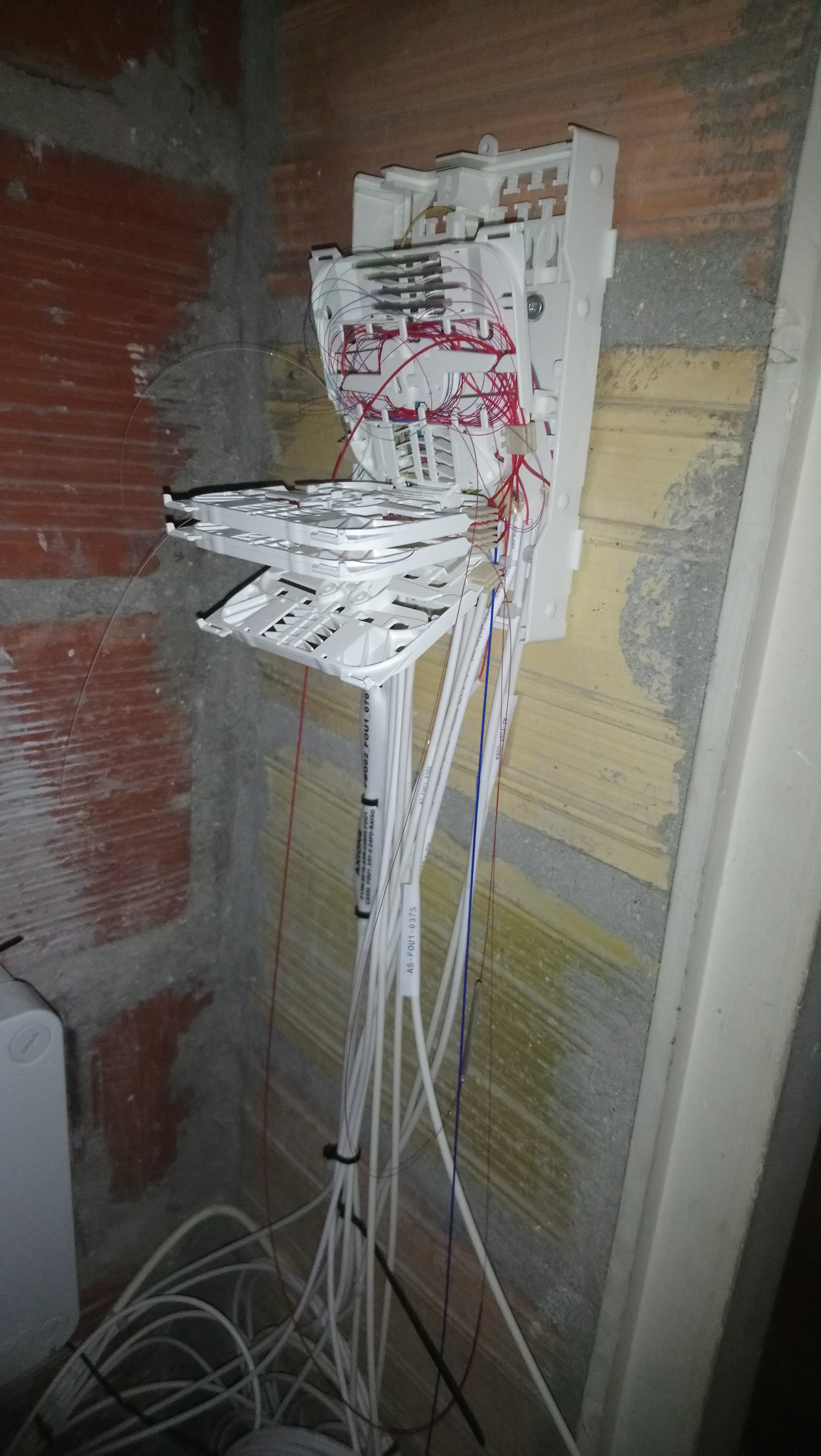

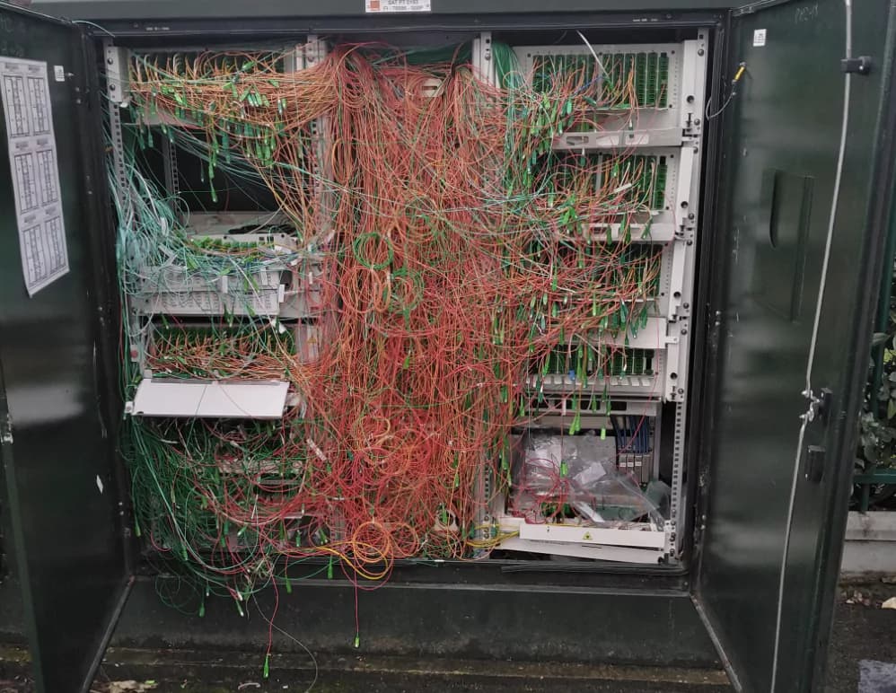

Bonsoir à tous!
Depuis quelques temps, on a des coupures aléatoire de fibre optique de plusieurs dizaines de minutes à chaque nouveau raccordement d’un locataire non fibré.
Mais quand on voit l’état des répartiteurs de fibres, cela n’a rien d’étonnant…
Mon voisin de pallier, le dernier locataire de l’immeuble à ne pas avoir la fibre, a essuyé plusieurs refus d’installation de fibre optique car aucun intervenant n’a osé mettre les mains dedans. Ce dernier a donc une nouvelle box qu’il ne peut utiliser faute de ligne, et doit donc se passer de téléphone fixe et d’internet pour une durée indéterminée.
Et il faut voir certains passages de fibres dans les parties communes fait n’importe comment alors qu’il y a des goulottes exprès pour les courants faibles (TV, interphones, ADSL)!
J’ai eu de la chance lorsqu’ils m’ont posé ma prise car le technicien chargé de la pose a fait ça très proprement après lui avoir montré ou passer le fil dans les goulottes.
Tony
C’est un problème bien connu dont l’ARCOM c’est emparé. Tant que le fric passera avant un travail bien fait rien ne changera. Et cela ne concerne pas que la fibre depuis que l’on a remplacé à la direction des entreprises les techniciens par des financiers.

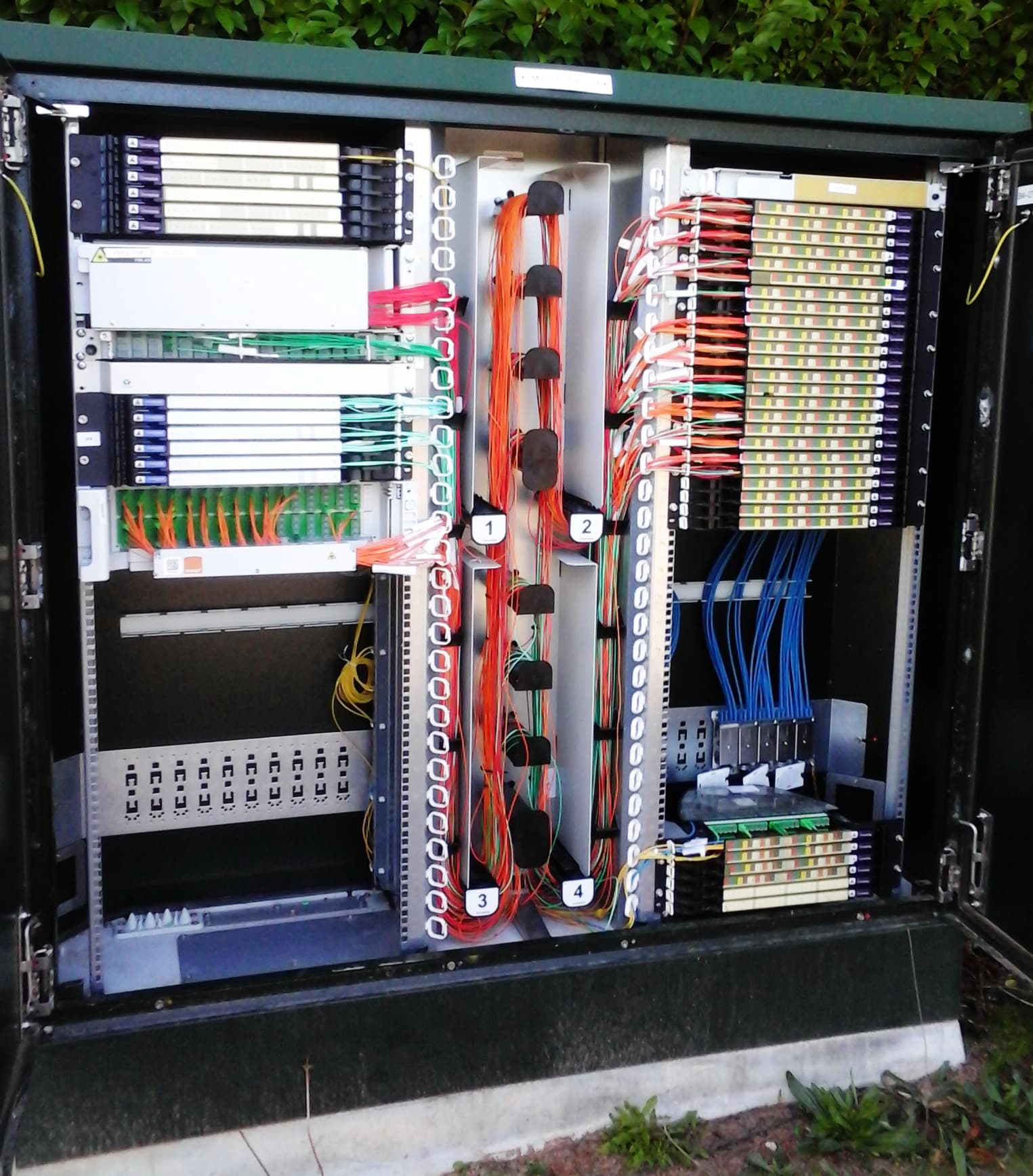

Re,
Bon, :+1: j’ai eu peur que tu passes le WE à trifouiller dans le PM du quartier… :scream: :face_with_hand_over_mouth:
et non , en Normandie on est ordonnés ! :smiley:
l’ armoire publique !
j’ ai accompagné le technicien pour faire photo … comme on dit " y a pas photo " ! :rofl:
10/10 !
