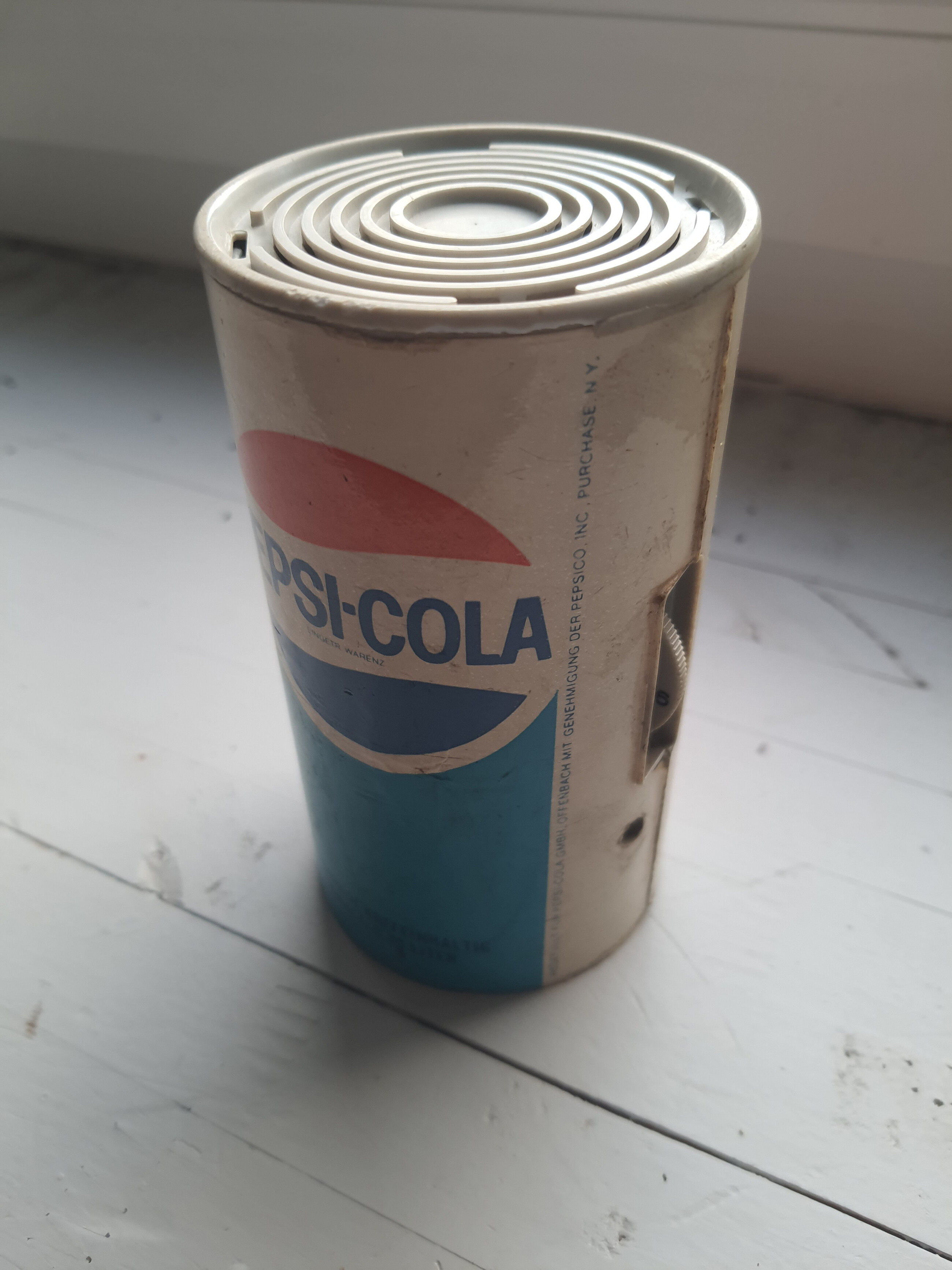

Radio AM pepsi-cola

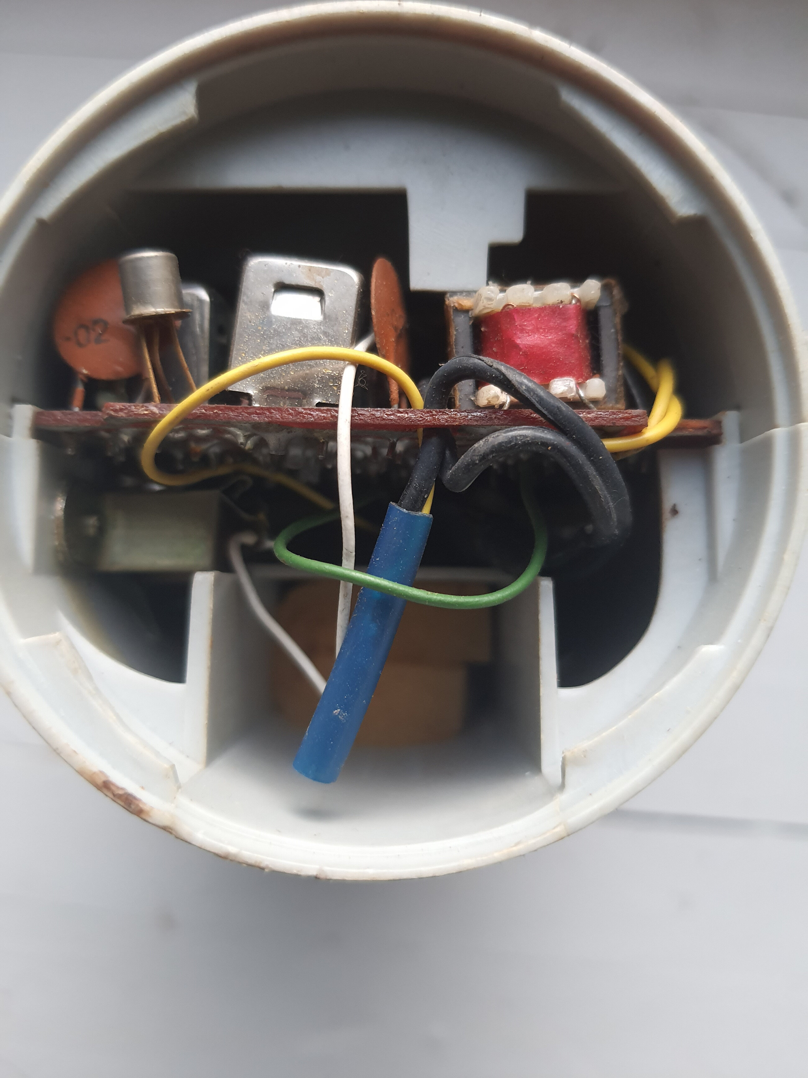

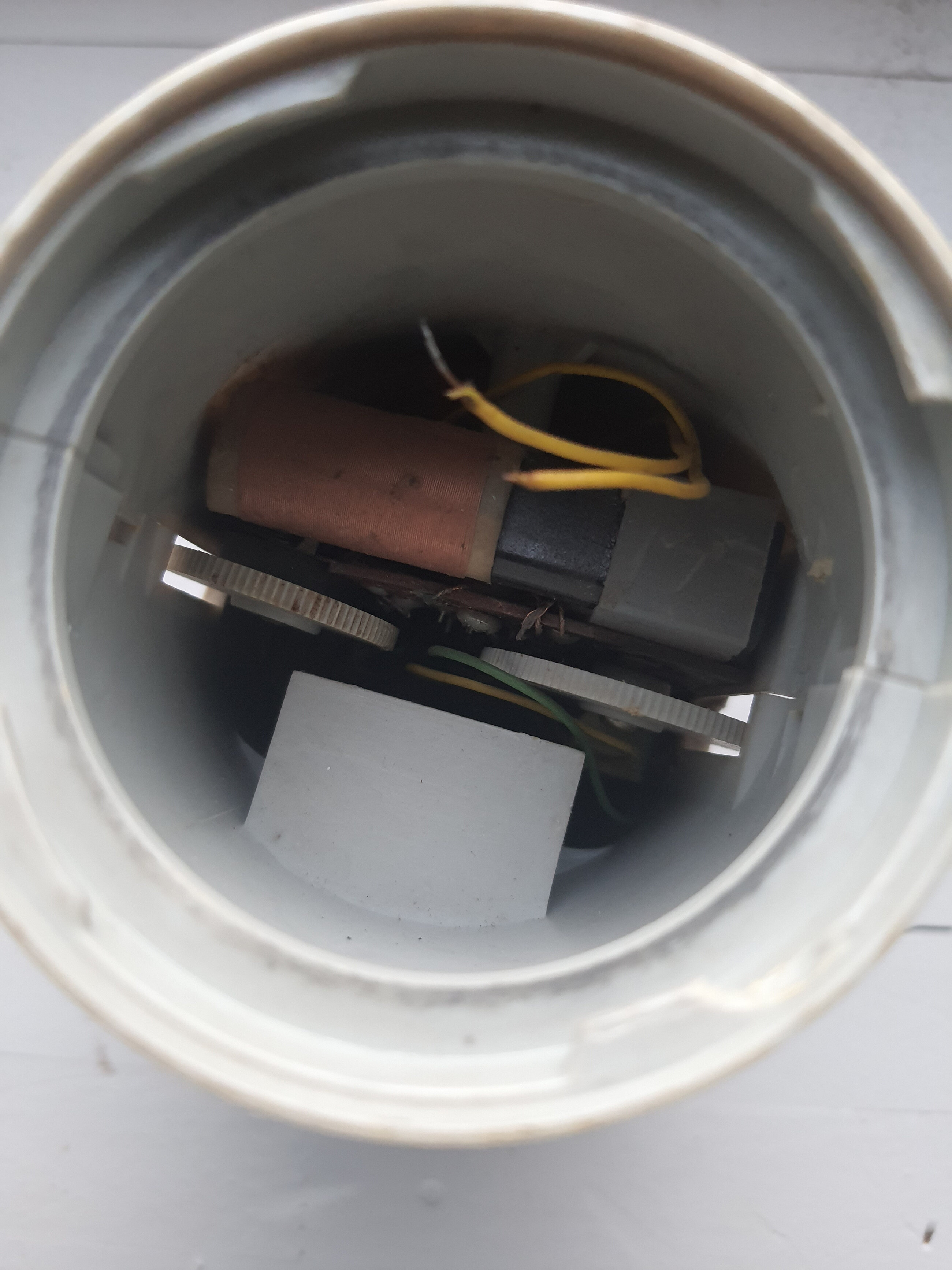

J’ai trouvé cette radio AM sympathique, mais à restaurer !
Sur le côté est marqué « Abgfullt fur pepsi-cola gmbh. offenbach mit genehmigung der pepsico, INC, purchase NY »
« Rempli pour Pepsi Cola GmbH (SàRL) Offenbach avec l’autorisation de Pepsico INC »
Il n’y a que ça dans le GL sur Pepsi cola : R.C.A. Victor - PCR 5 Pepsi Cola radio
mais quelques infos sur radiomuséum sans schéma.
On trouve beaucoup de ce modèle de la marque Coco cola, ils doivent se ressembler de très près.
GL ? Ca veut dire quoi ?
GL = Grand Livre :wink:

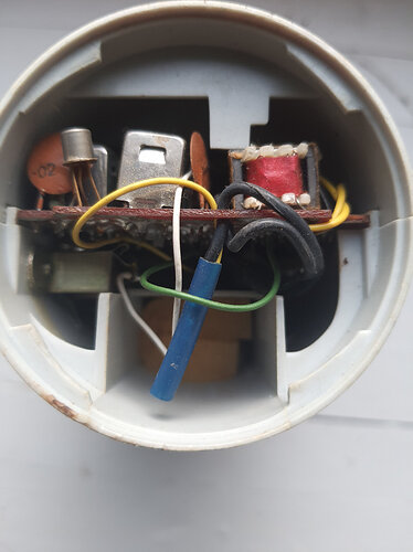

D’accord :sweat_smile: J’ai changé le connecteur de la pile, mis un hp de 8 ohms,
un peu de bombe contact sur les potentiomètres, et ca marche, mais tout
ce que je capte c’est le neon de la lampe qui éclaire mon bureau :sweat_smile:

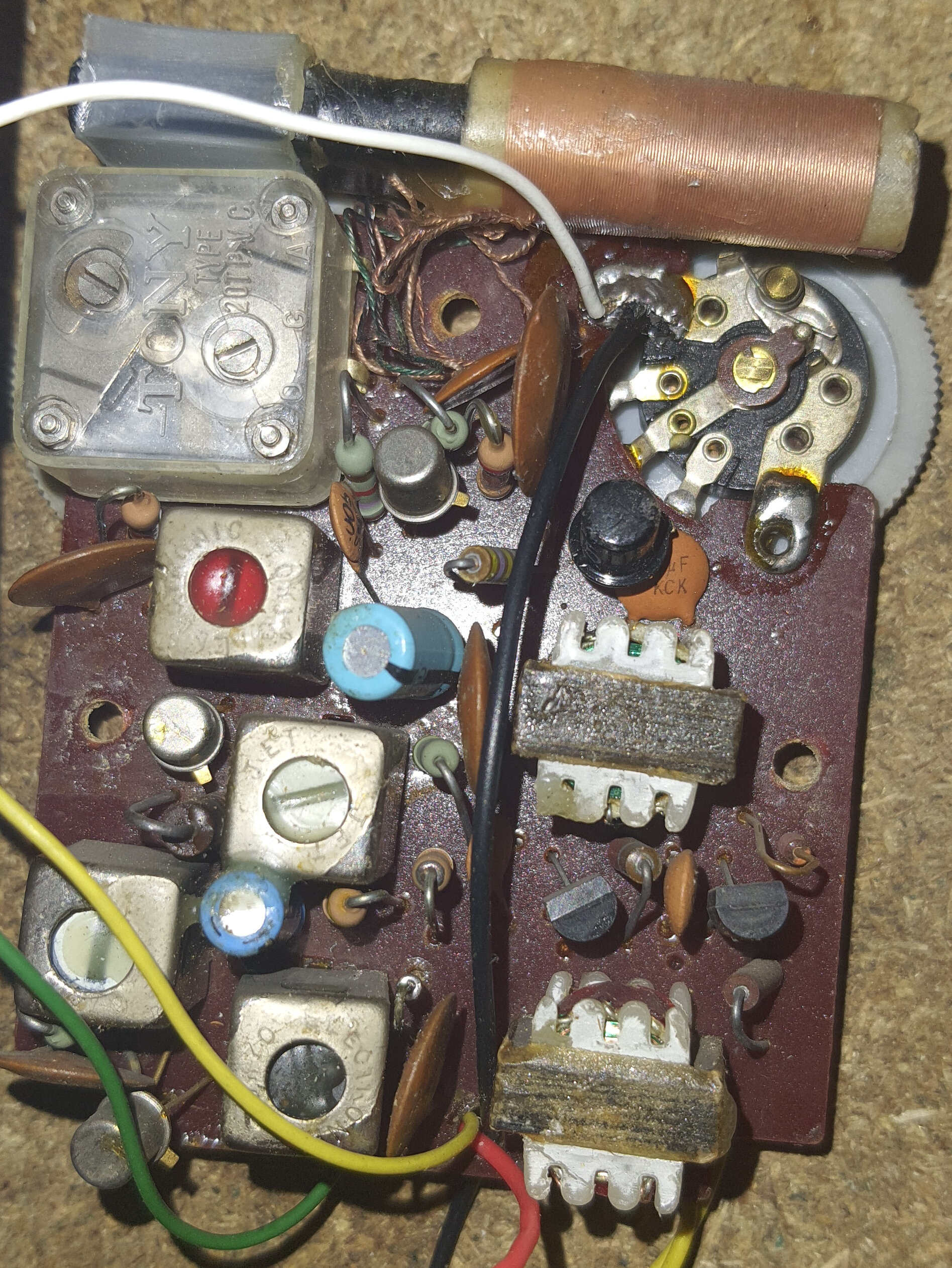

Le pcb pour le fun !

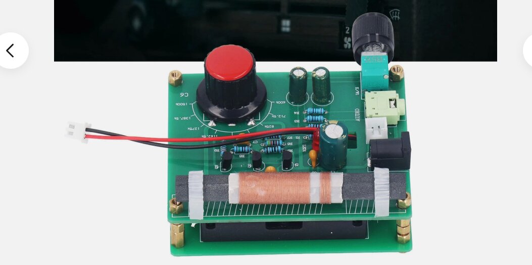

Ca suffit ca ?
ça pourrais suffire, sous réserve que les fréquences couvertes correspondent au récepteur (on ne vois pas bien celles du mini emmetteur et pas du tout celles du récepteur …Bien vérifier ce point) et sous réserve de se contenter d’une faible portée (ce mini emmetteur avec seulement 3 transistors dont aucun étage de puissance semble vraiment minimaliste)
D’accord ! J’ai quand même changé les deux condensateurs de 10uF et 33uF.
J’ai bien fait ils étaient rincés et le volume est plus net

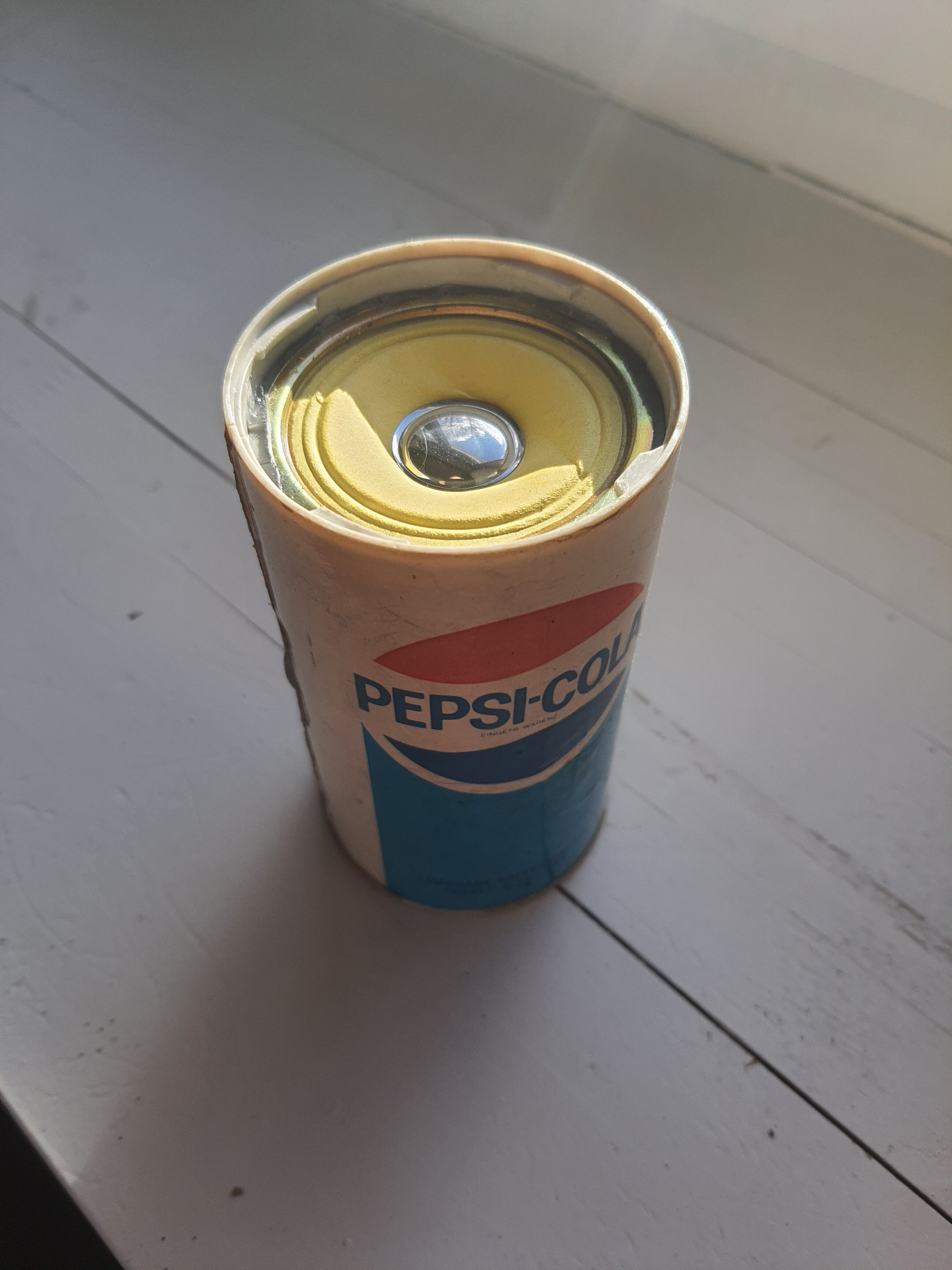

Voila avec un hp de récup
Donc maintenant tu trouves le son plus coulant, plus liquide quoi ?
Bon bah ca marche je viens de capter 3 stations en espagnol :sweat_smile:
Bâ, c’est déjà pas mal, si il capte quelques stations espagnoles
