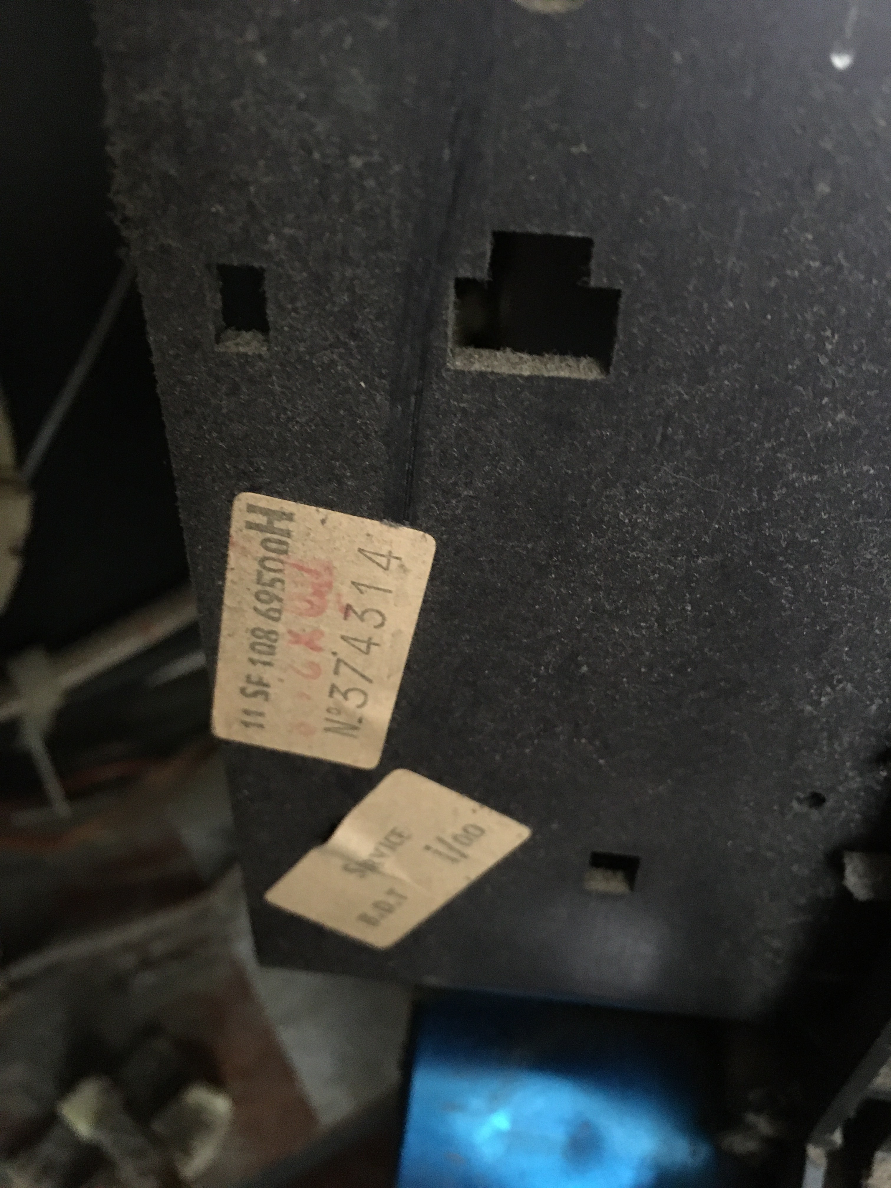

j’ai trouvé la référence; c’est le schneider LUMINA 65

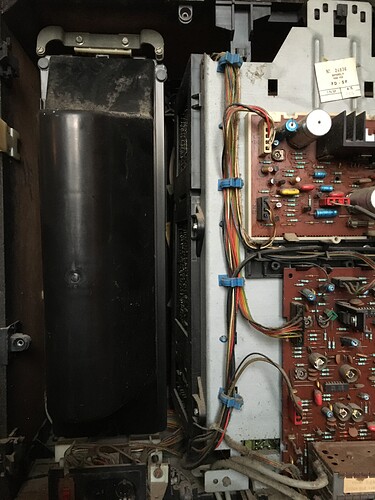

je n’ai pas cette référence. Il me faudrait une photo du châssis, mais je présume que tu n’as pas ce téléviseur ?

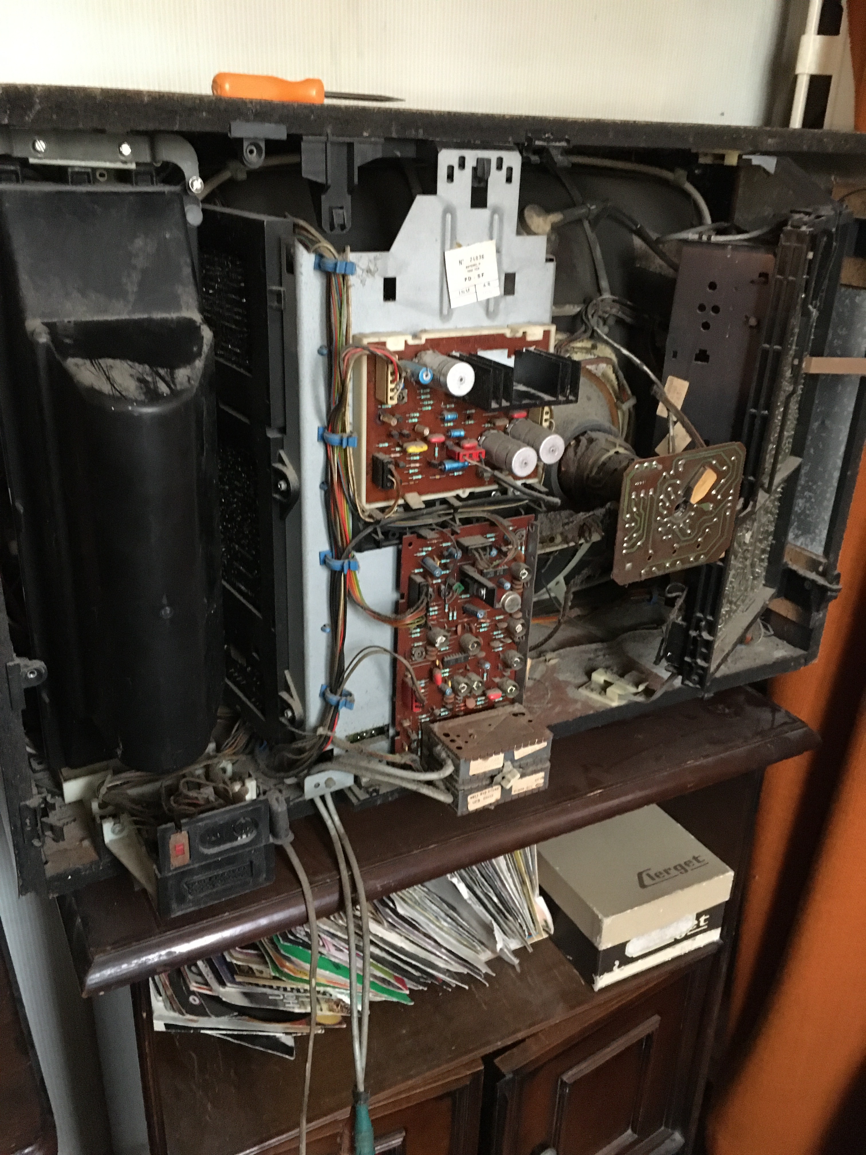

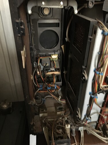

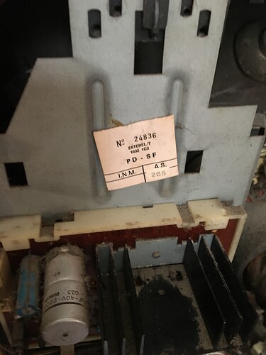

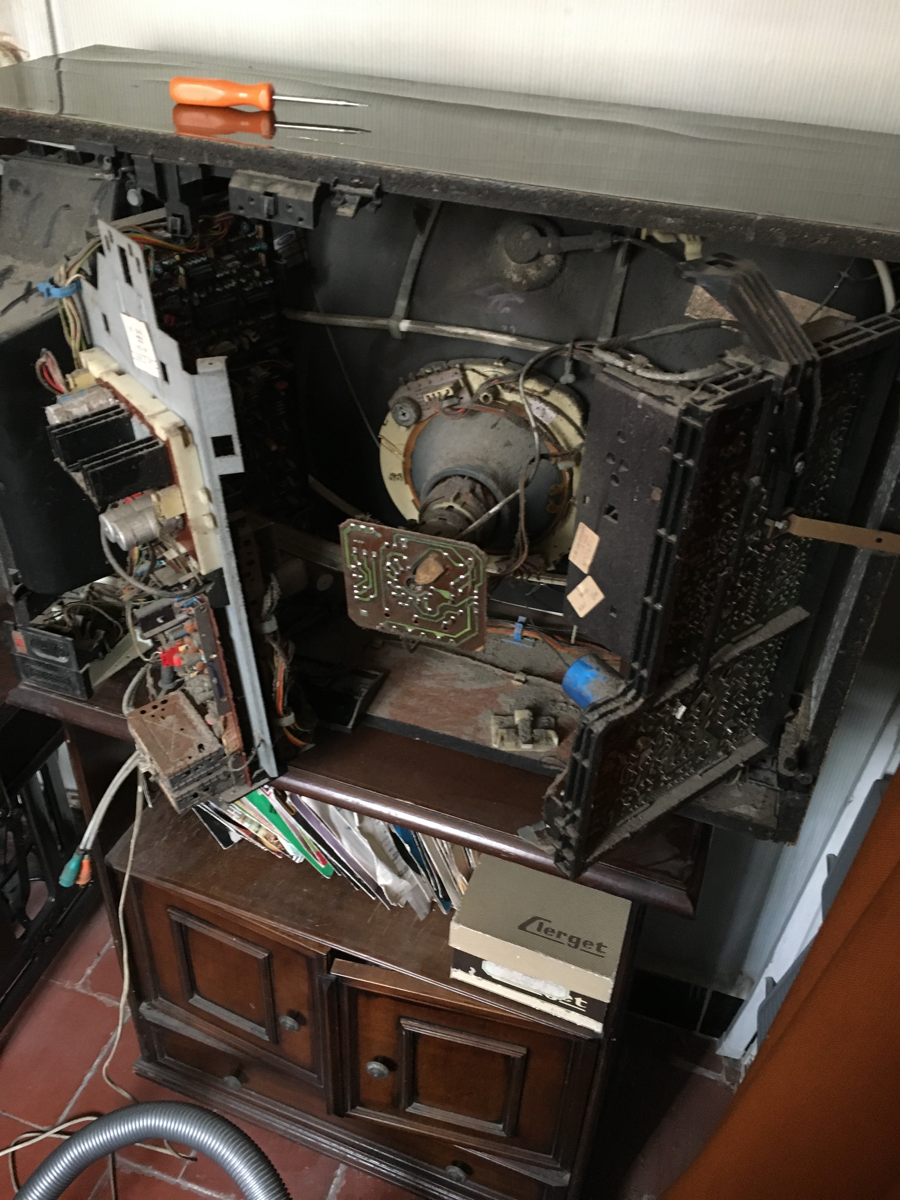

Ce doit être un châssis à lampes, basculant, que j’ai bien connu mais dont je n’ai plus le schéma :frowning:
juste avant le châssis40

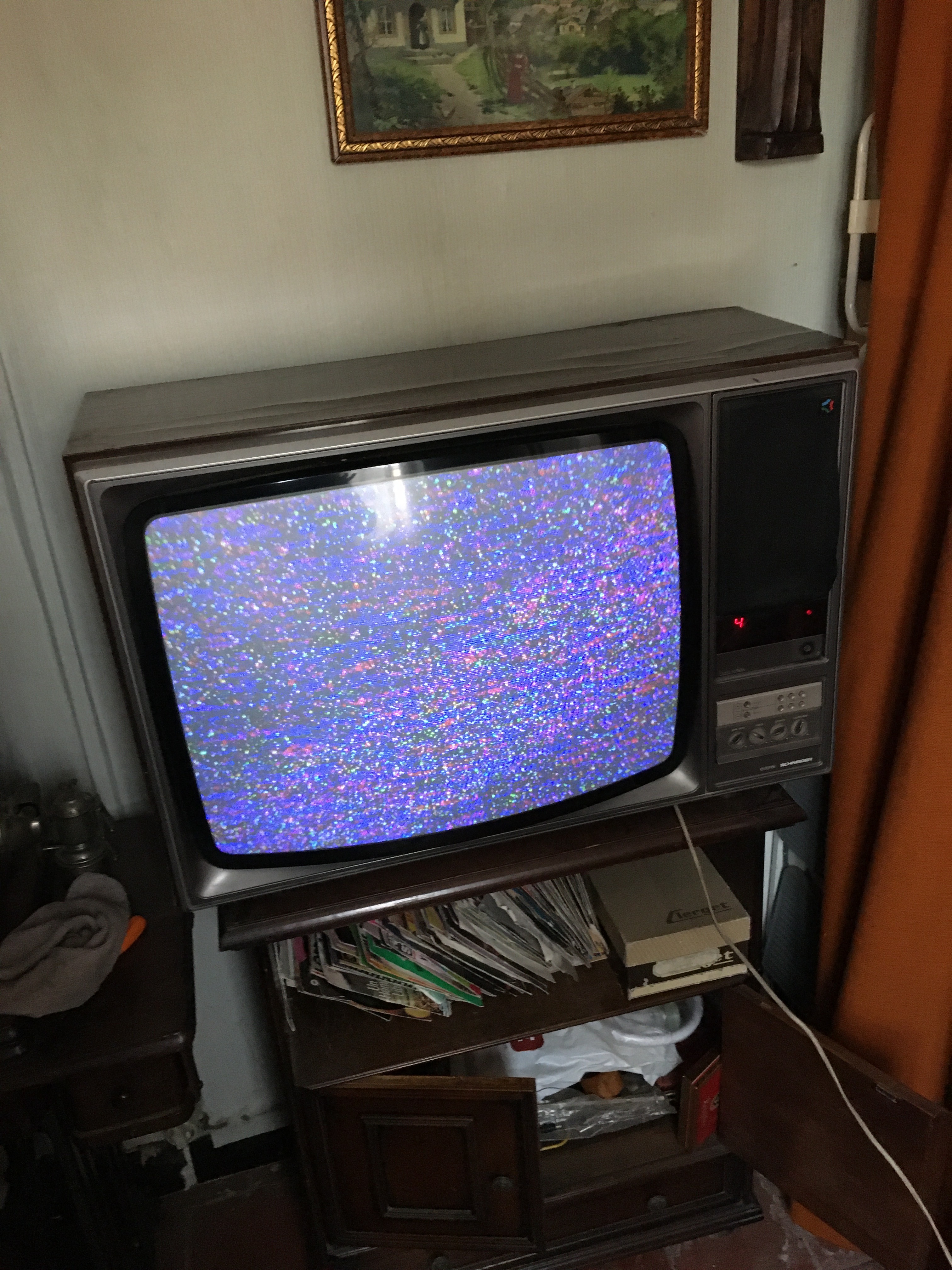

Elle a même marché un petit moment avant de s eteindre
As-tu essayé de la rallumer ?
PS : je viens d’ajouter tes photos du châssis à la Fiche 69115

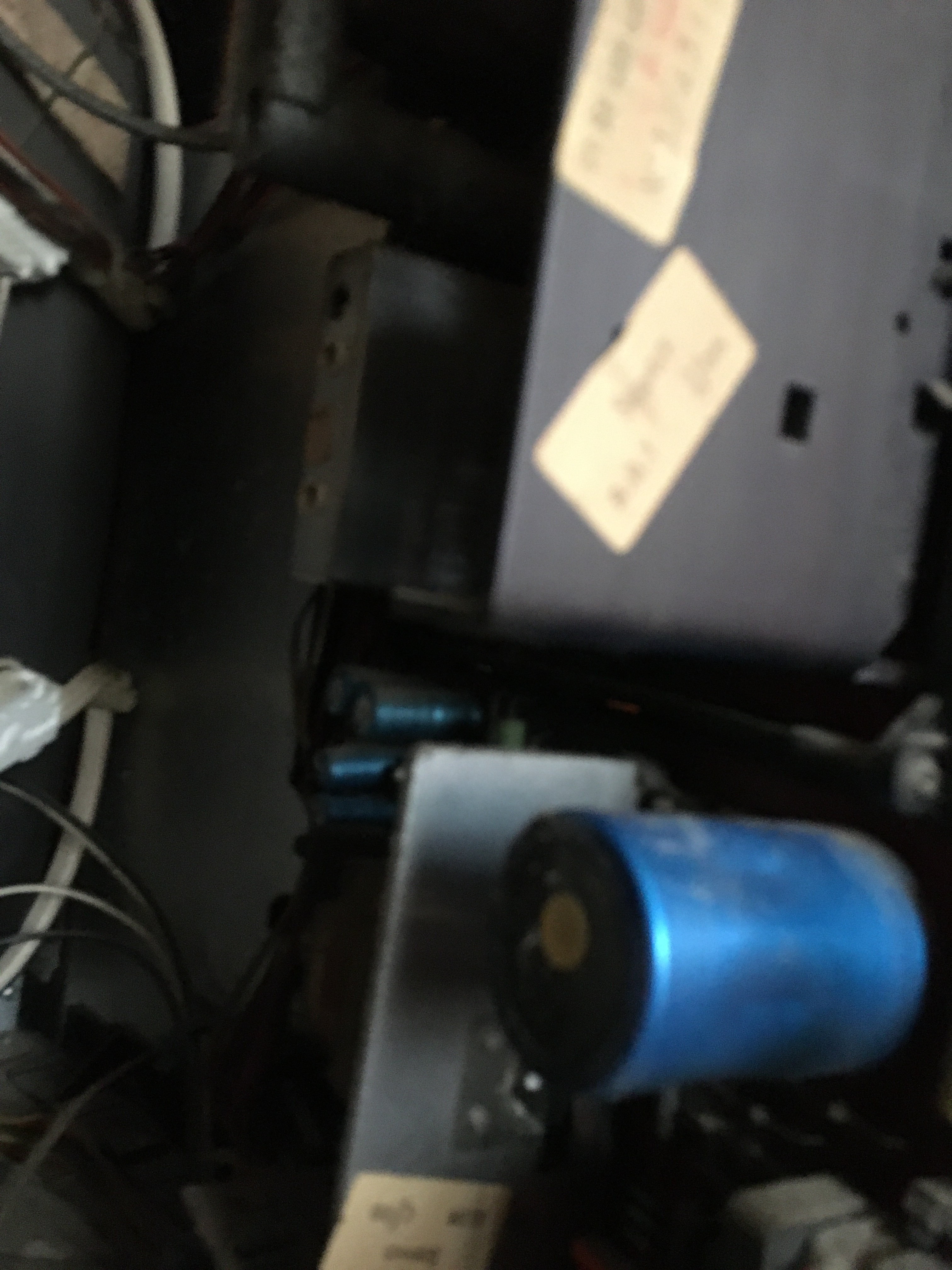

Oui j ai essayé et la pour l instant rien comme si elle était en veille puis la chaine s allume s eteint et on entend comme un tic tac puis elle s allume etc etc
Je possède également cet appareil
La télé qui fait « tic-tac » ? comme une horloge ?

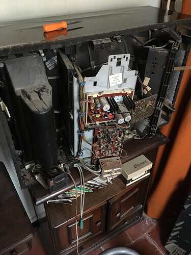

vérifie ou change dans l’alimentation C2079 et C2083 (680 µF) et C2069 (1,8 nF)

vérifie aussi les soudures du module de commande
