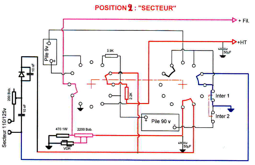

Ayant eu quelques problèmes avec une alim du Portable à lampes miniature Socradel Week end, j’en ai relevé le schéma exact, et mis en évidence chaque position de son fonctionnement, en régénération, en mode alim secteur et en fonctionnement pile.
Je pensais donc mettre ces schémas à disposition des aimables membres de cet honorable forum.

Bonsoir à tous,
Merci monsieur P-Y Debaes de nous faire profiter de vos schémas de mon côté j’ai retrouvé dans mes papiers le schéma et le mode de réglage de l’alimentation sur secteur, je les mets en ligne, que ceux qui n’ont pas l’ADSL me pardonnent, pour la peine je pourrai les leur faire parvenir par la poste, s’ils le désirent. 8)
Mais j’ai une question quelles sont les caractéristiques et la référence de la VDR? sur le schéma elle est référencée 3.522, mais cela doit être une référence du constructeur.
Par quoi peut-on la remplacer?

La VDR est caractérisé par sa tension de régulation et le courant admissible. Pour la tension, il faut mesurer la tension à ses bornes sur un récepteur en fonctionnement normal, ou sur une alim variable (Je vais vérifier…)Pour le courant et au vu de sa taille, elle devait supporter un maximum de 2 à 300 mA…
On pourrait y mettre une Zener de puissance, ou un groupement de zener…Mais à mon avis , le mieux est un 7809(avec ses condos de découplage) juste aprés la 2200 bobinée , jonction avec la 470 ohms.
Aprés vérification, la VDR régule à 60 / 65 Volts…donc on pourrait y mettre quelques Zener 63 volts en // prendre des 1.3W ou mieux 3W…

Voici une alim de remplacement bien plus performante et isolée du secteur…

Si je comprend bien il est préférable d’utiliser une alim avec un 7809 tel que vous l’avez envoyé?
Avez vous équipé votre poste avec cette alim?
En général je préfère restaurer un poste en lui gardant son aspect d’origine, quitte à ouvrir des chimiques pour y intoduire un condo moderne!
Mais je ne pense pas que l’on puisse remplacer les redresseurs par des diodes?Je sais voir si une diode est bonne mais mes redresseurs je ne sais pas dire si ils sont bons
De plus ma résistance de 250ohms est coupée, car elle a dû trop chauffer (coupures multiples)

Bonsoir, comme je vous l’ai dit en direct, je préfère refaire une alim telle que plus haut, elle vient à la place des piles sans modifier le poste, de plus il y a isolement par rapport au secteur, question de sécurité. et on peut l’enlever comme on veut.
Il y a eu le même poste avec la série 96 en 25mA.
Les résistances bobinées dont vous parlez sont toujours coupée, je pense que avec le temps le fil résistant s’est oxydé.
