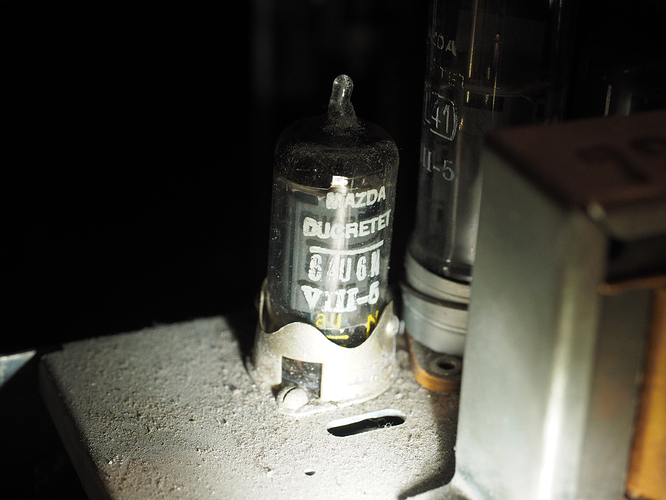

Merci, Marcus, Domi et Omale pour vos réponses et votre dévouement. Voici de nouvelles photos. On a bien une GZ41 à droite et une EL41 au milieu. La lampe de gauche est protégée et tenue par un capot en acier fixé par une baïonnette, au fond duquel appuie un ressort. J’ai retiré ce capot sur la dernière photo. Quant au condo soudé au transfo, il est relié d’un côté au primaire, au secteur mais, de l’autre côté, à une sortie du transfo qui alimente la petite lampe vissée derrière le voyant du panneau avant.

J’ai relevé les valeurs et commandé mes composants. Quelqu’un pourrait me dire comment déchausser, extraire ces lampes de leur support sans risquer de les briser ou de décoller leur verre ? Je n’ai pas d’autre prise que leur verre car le culot disparaît, comme on le voit sur les photos, dans leur support châssis entouré d’un segment d’acier. Je n’ose pas forcer et je ne ressens aucun jeu. Ce n’est pas absolument indispensable mais je ne peux sortir l’ampli de l’appareil qu’à la condition de retirer la EL41 qui est trop haute pour passer l’ouverture.
