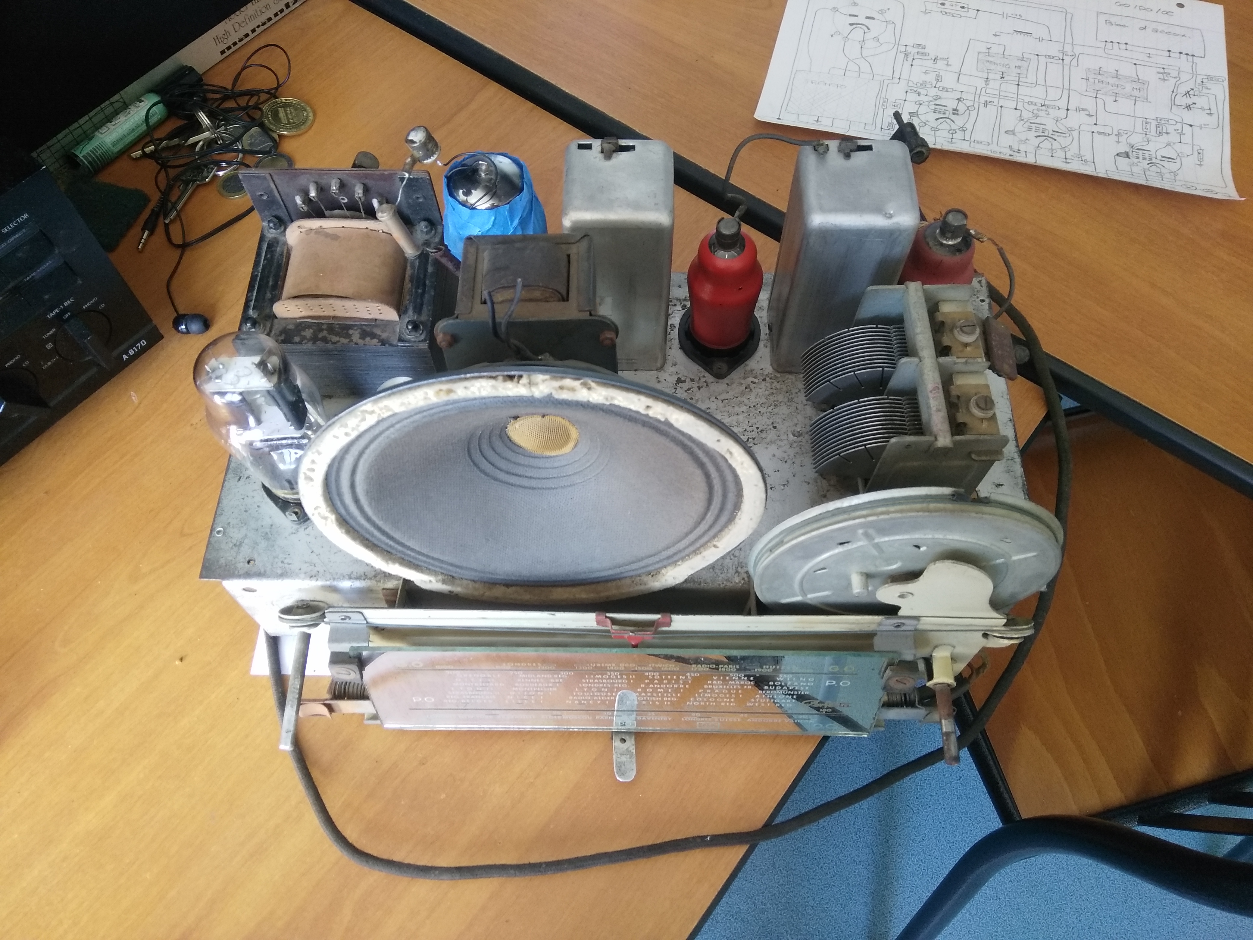

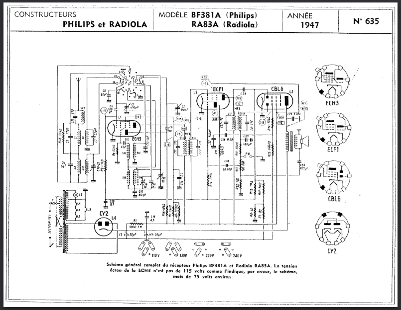

Bon, j’avais remis en état un PERFECTA - PBA il y à quelque mois !
Dedans il y a une ECF1, je pense pouvoir lui la prendre le temps que je m’assure du fonctionnement de l’appareil ! pour pouvoir adapter une ECH3 après :slight_smile:

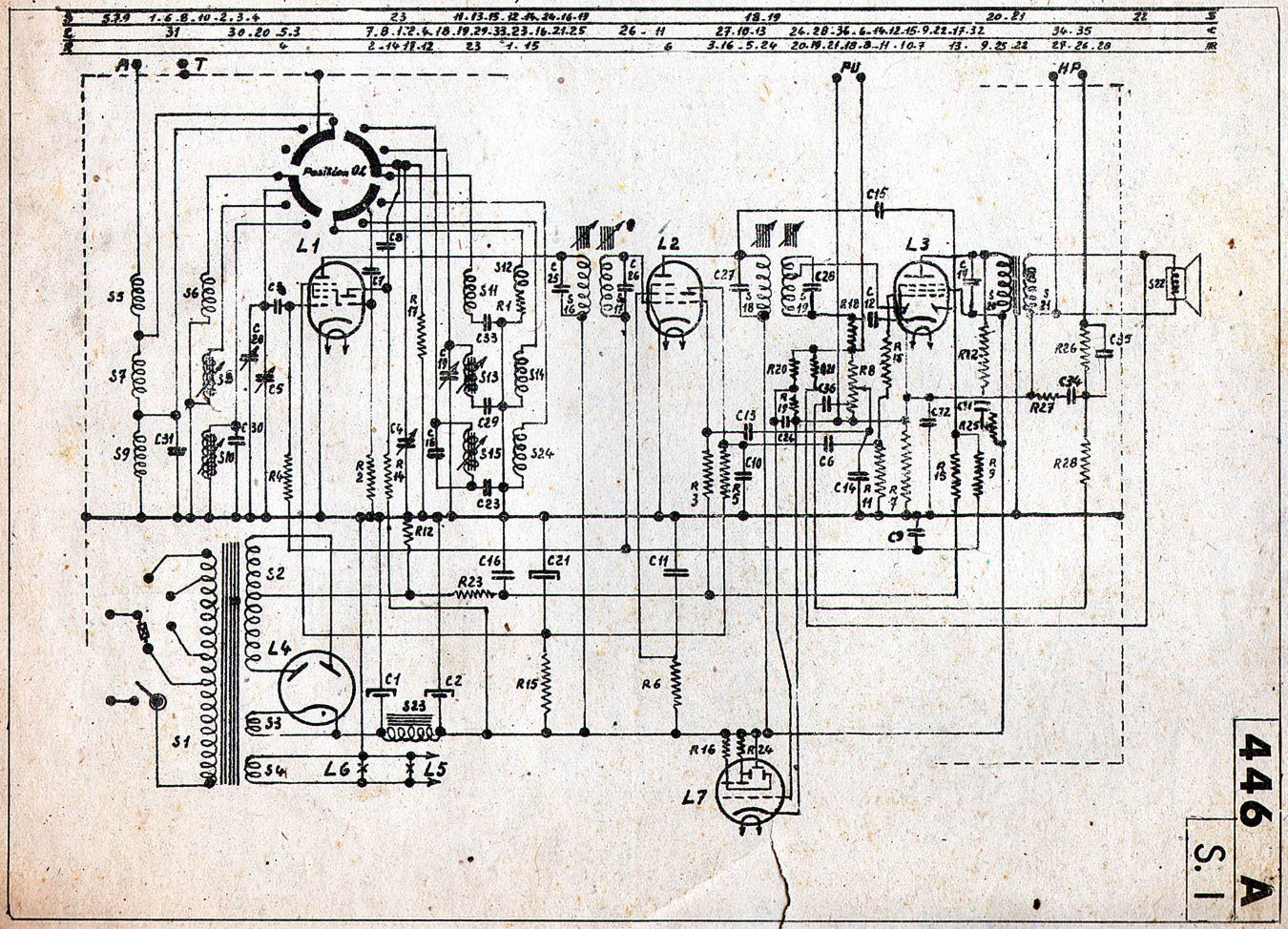

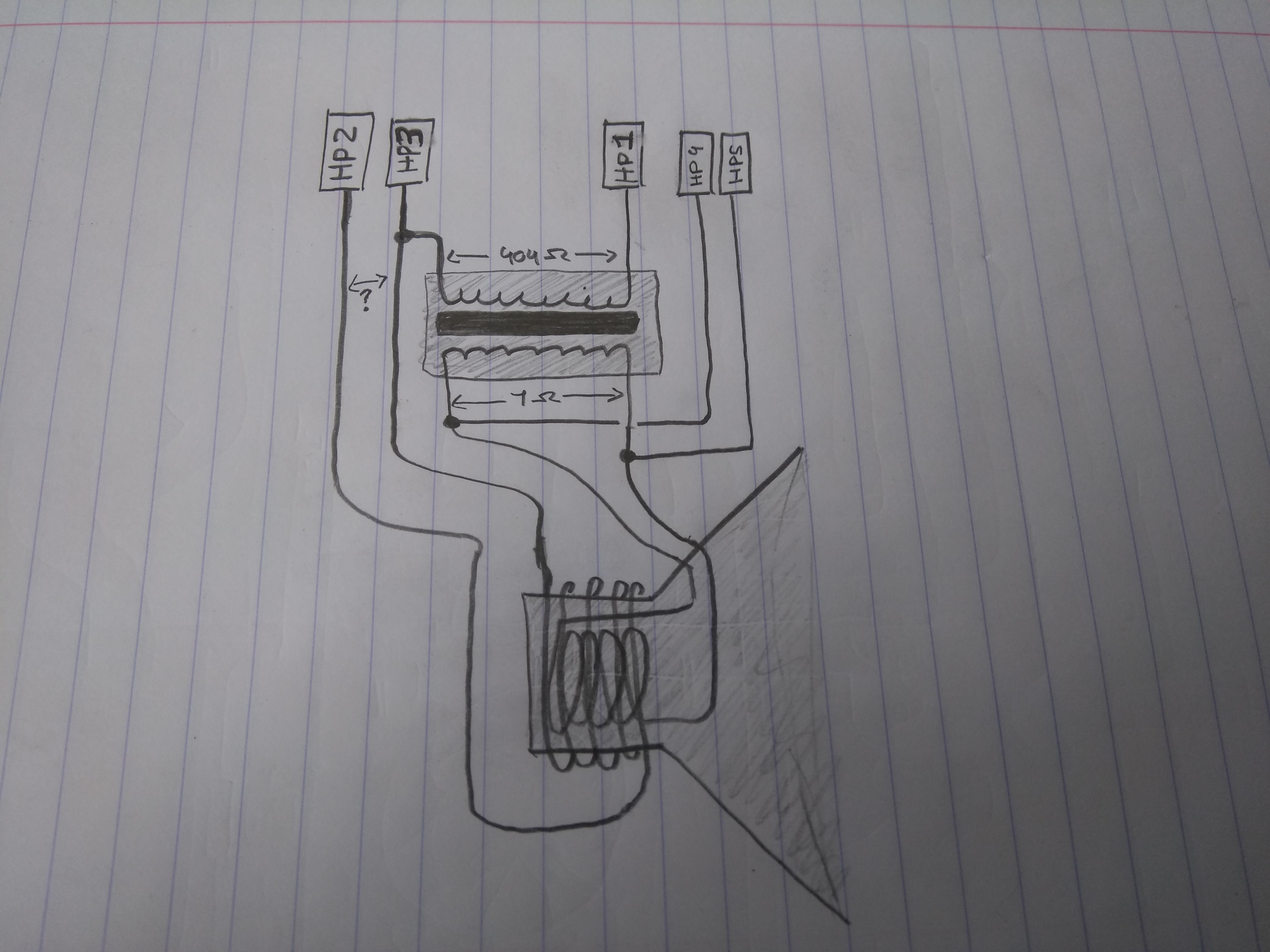

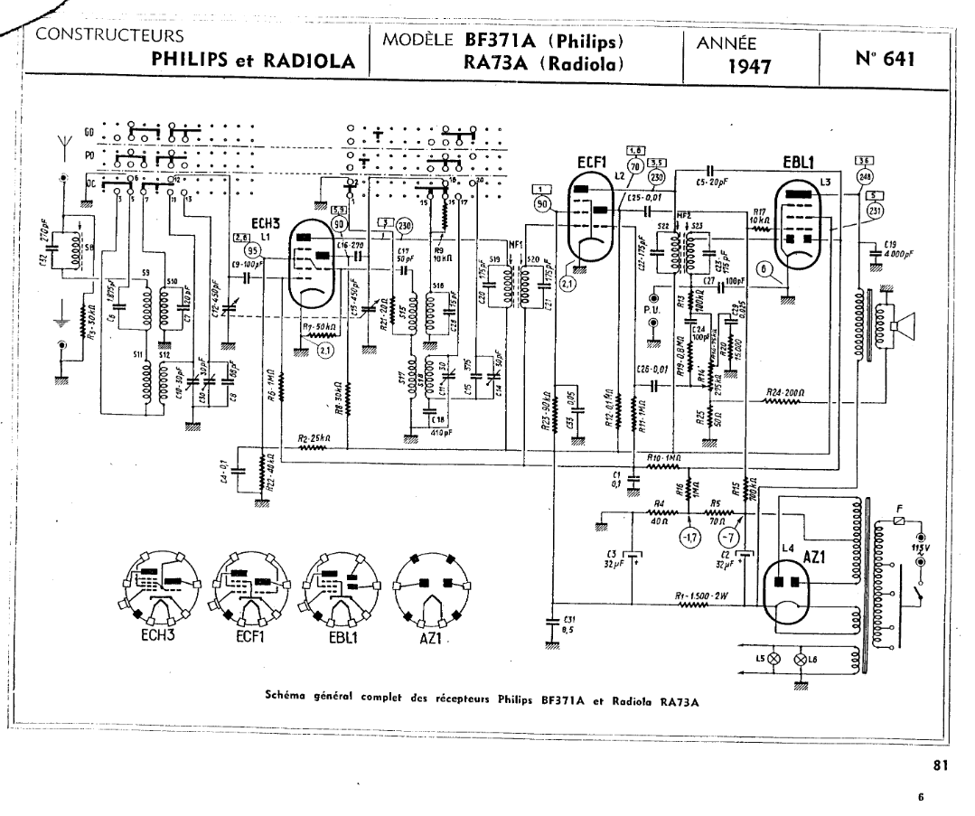

pour votre poste radio
sur votre schema entre HP2 et HP3
cette bobine a deux fonctions
  1. elle assure le filtrage de l’alimentation HT en se comportant comme une inductance ( filtre en pi C - L - C)
  2. grace au courant qui circule dedans ( environ 50 a 60mA) elle fournit le champ magentique necessaire au fonctionnement du HP
deux solutions sont possibles
  1. remplacer le HP par un modele a aimant permanent et mettre a la place de la bobine une resistance de puissance de 1500 ohms 6W
  2. demonter le HP et rebobiner la bobine avec peut etre la chance que la coupure se trouve au debut
    operation delicate mais faisable si on est minutieux , vous trouverez sur les forums radio les procédures de reparation des HP a excitation

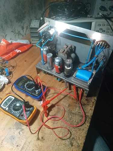

je viens donner des nouvelles !
Merci pour les valeurs de condo ! :smiley:
Je n’ai pas trouvé d’autres personnes possédant cet appareil sur d’autres forum …

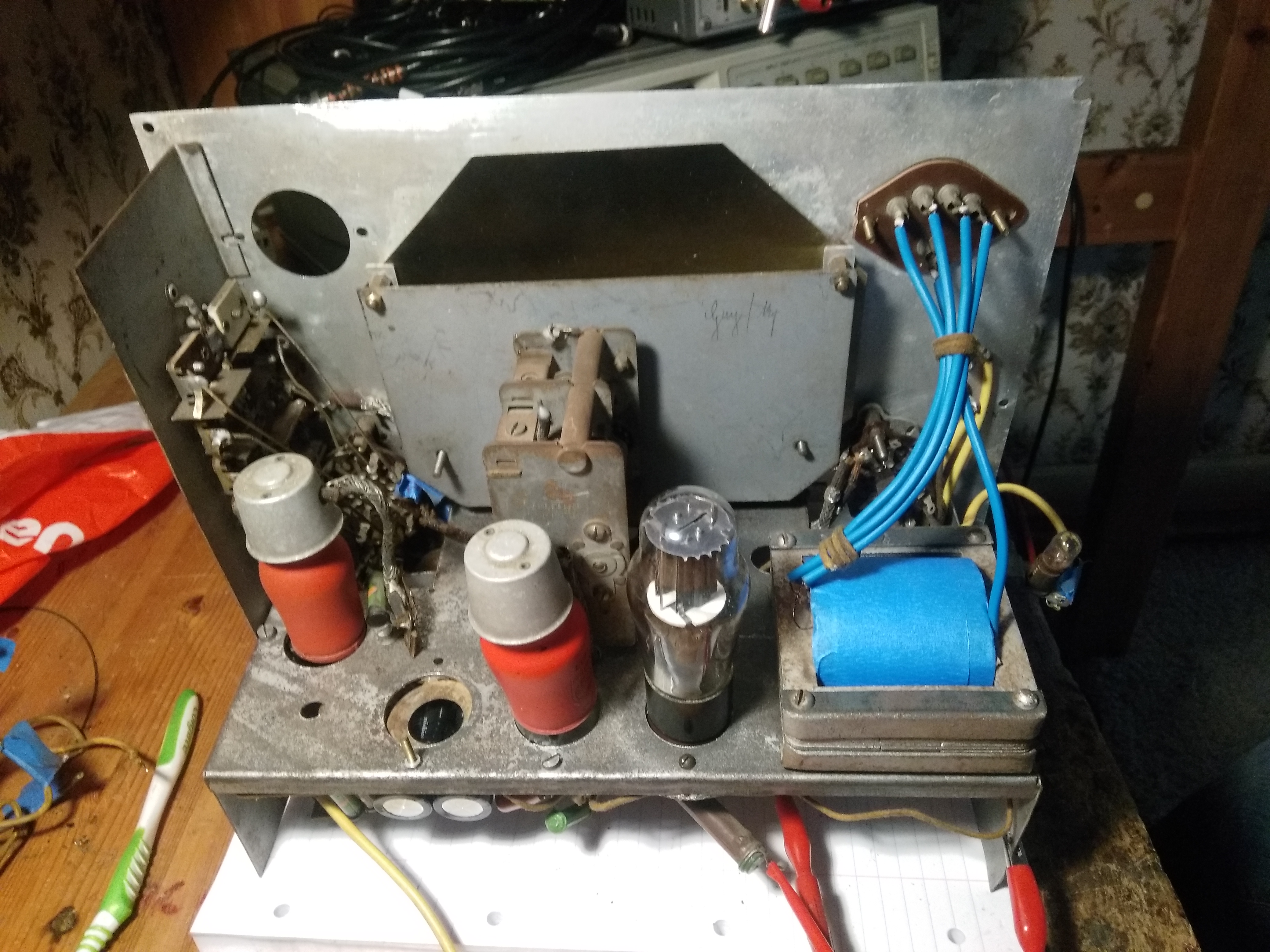

De plus, le CV utilisé est un CV de récup ! il y a des traces de brassage d’anciens câbles sur le dessus. Donc appareil bien bidouillé par le passé …

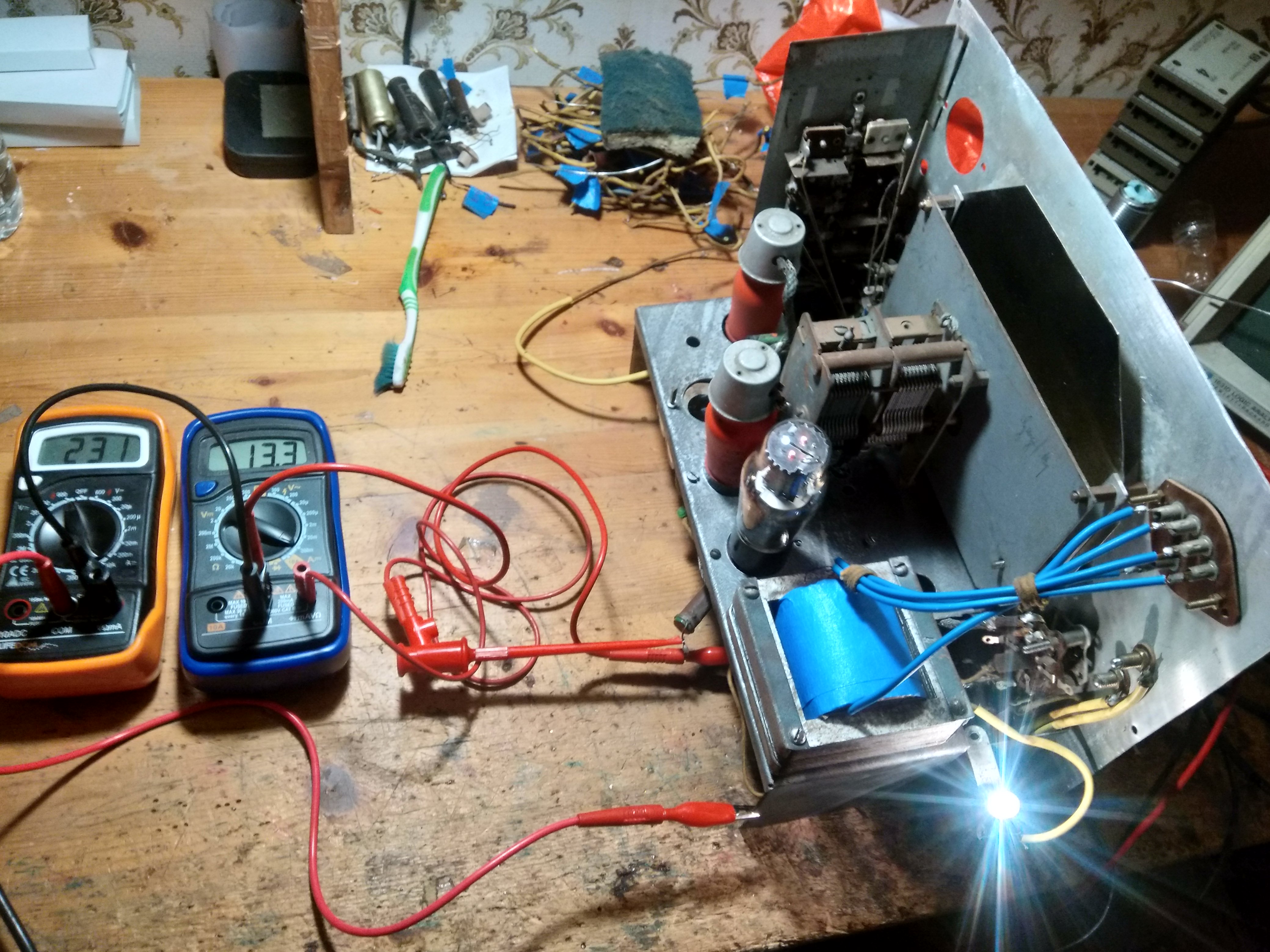

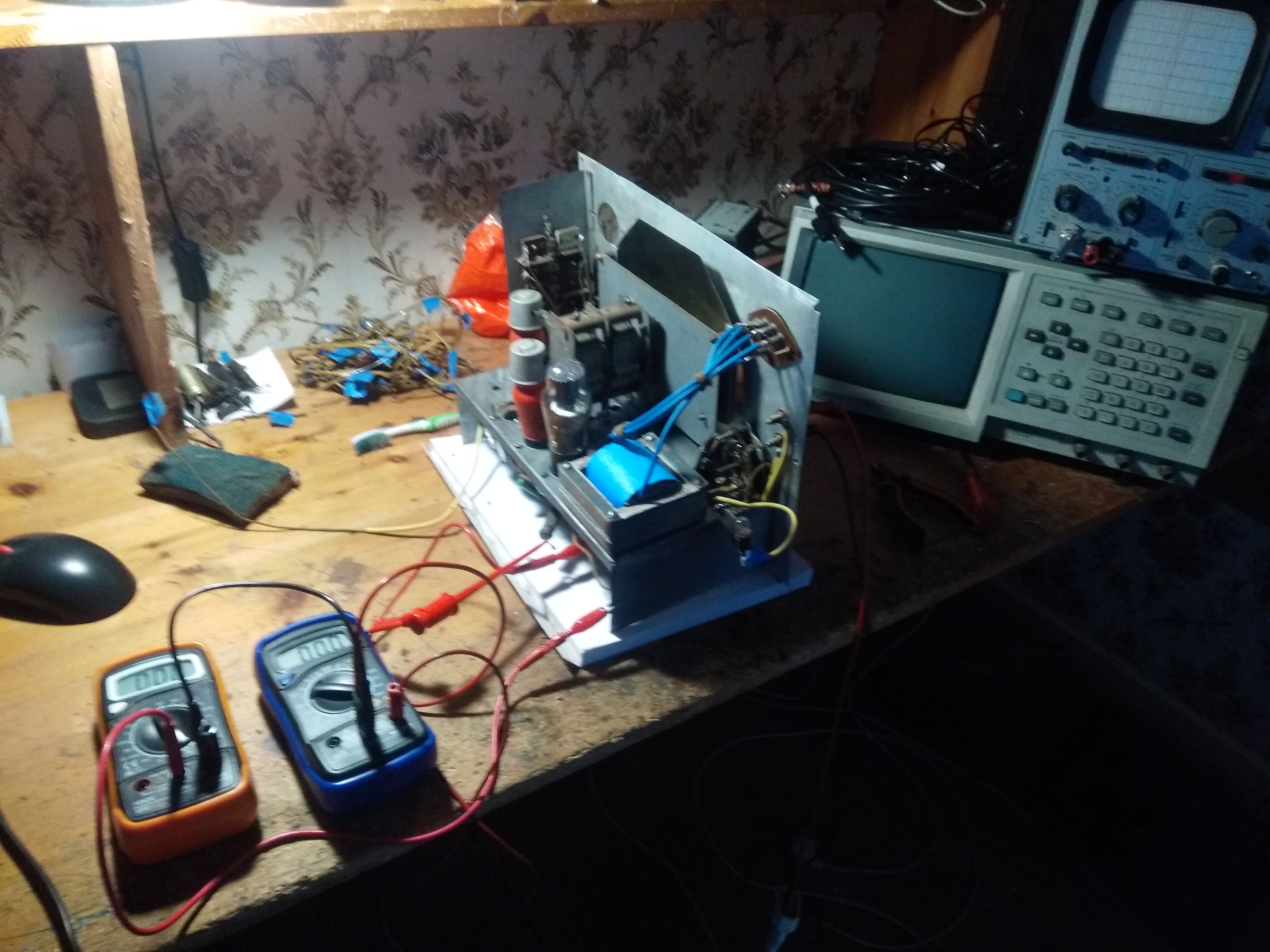

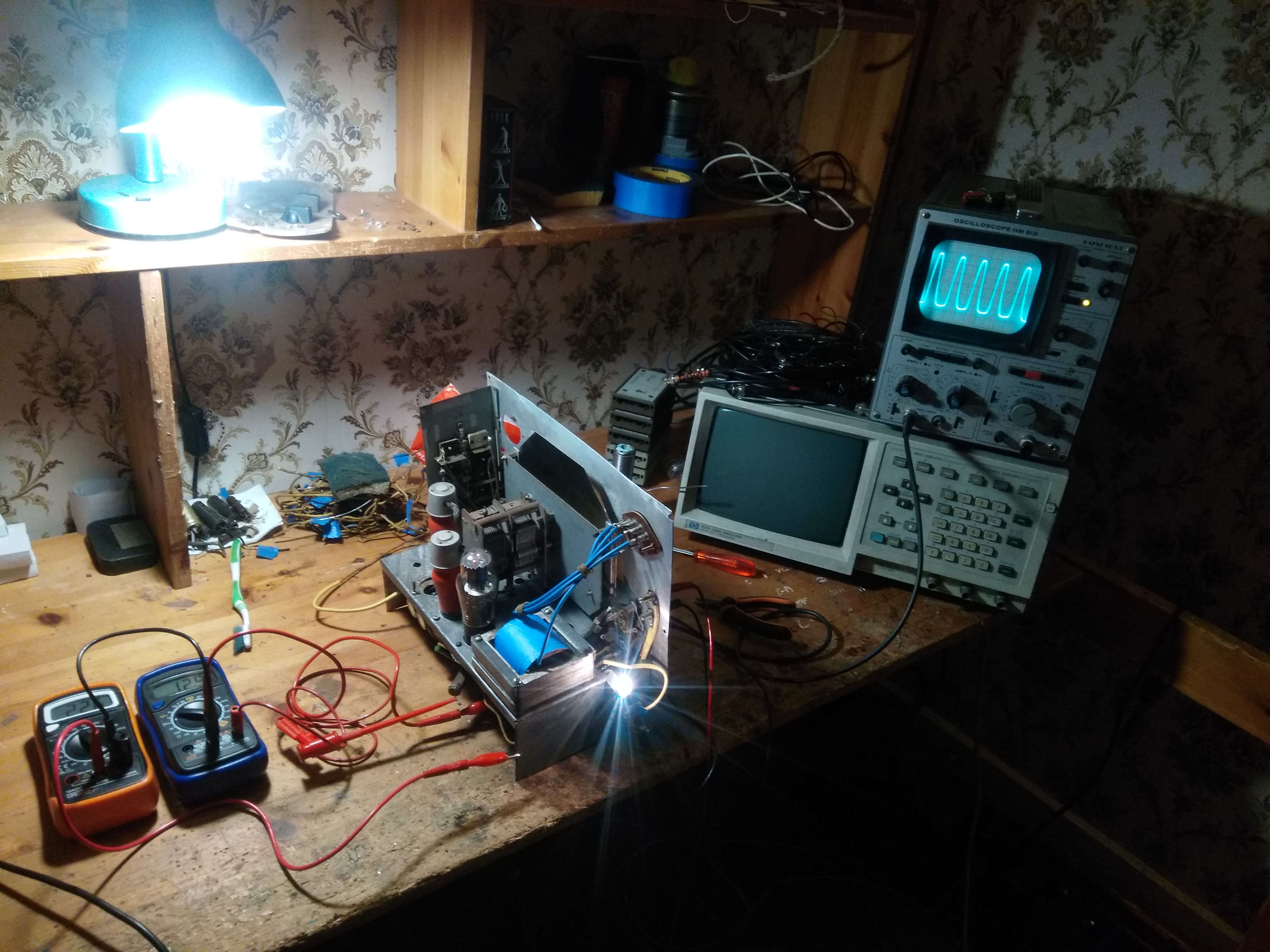

Voila après remplacement des condos, mis en place des nouveau tubes qui était manquants ( et qui proviennent de @slouptoouut ) et d’un gros nettoyage du tout :
{Cliquez ici pour visualiser les images}

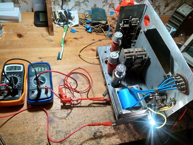

Après de premiers tests, j’ai une HT à 197V et un courant de 14.8 mA ! ma HT devant être entre 180 et 200V, tout est ok !
En position pure (et mod extérieur, mais ça c’est normale d’avoir du bruit ici si rien n’est injecté ^^ ) J’ai du bruit, impossible d’avoir quoi que ce soit que du bruit et encore du bruit …
{Cliquez ici pour visualiser l'image}
Apres 10min de fonctionnement, je remarque que la HT est montée à 220 V pour un courant de 14.1 … pas glope ! ça devrait être inférieurs à 200V …
N’arrivant pas à faire fonctionner l’appareil, je le dépanne et commence à suivre le schémas pour voir si il n’y avait pas un cc ou un câble coupé.
Gagner ! c’est la liaison du bloque « selecteur capa » qui s’est dé-soudé !

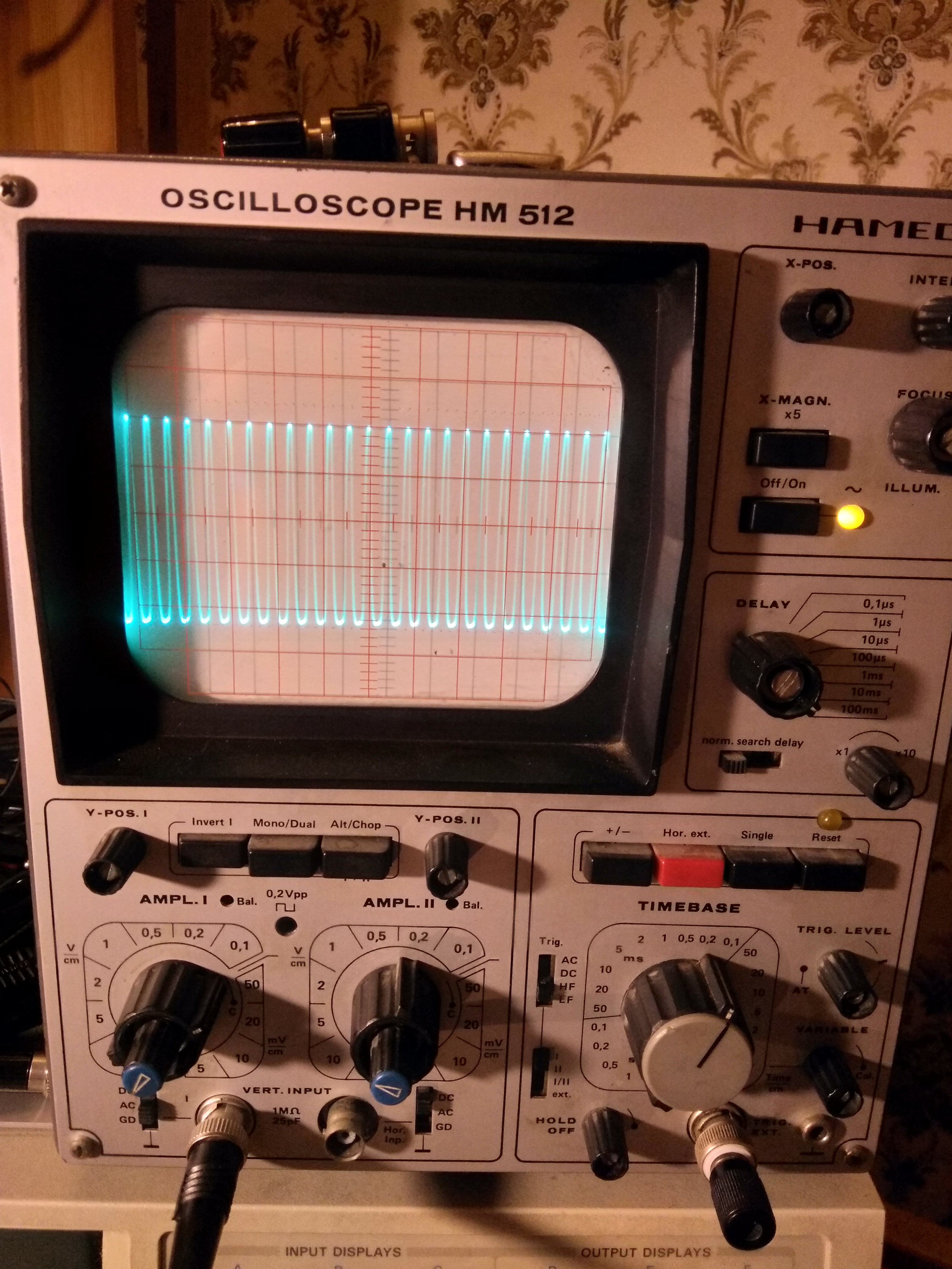

Et la, on commence à avoir quelque chose d’intéressent : !

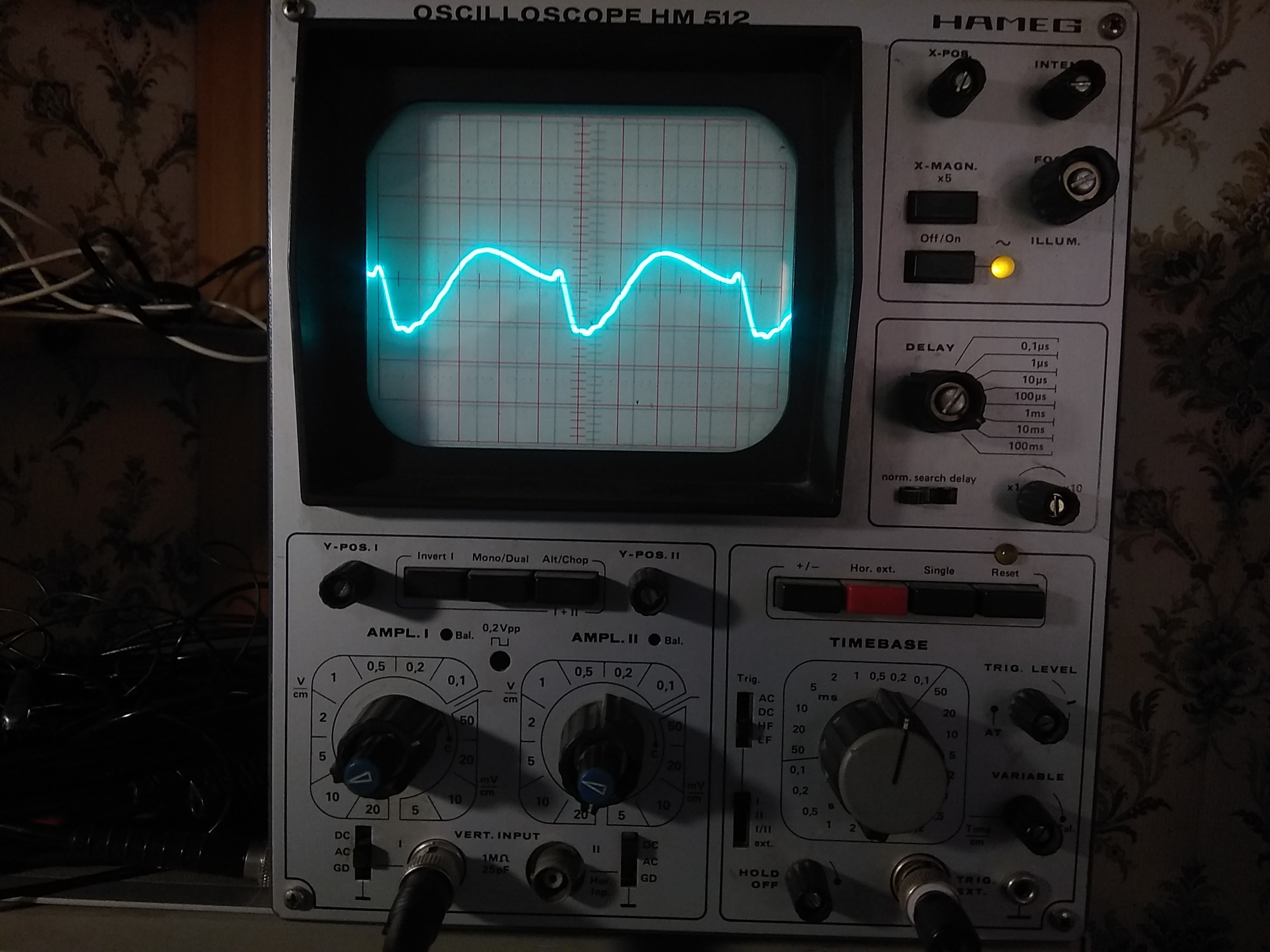

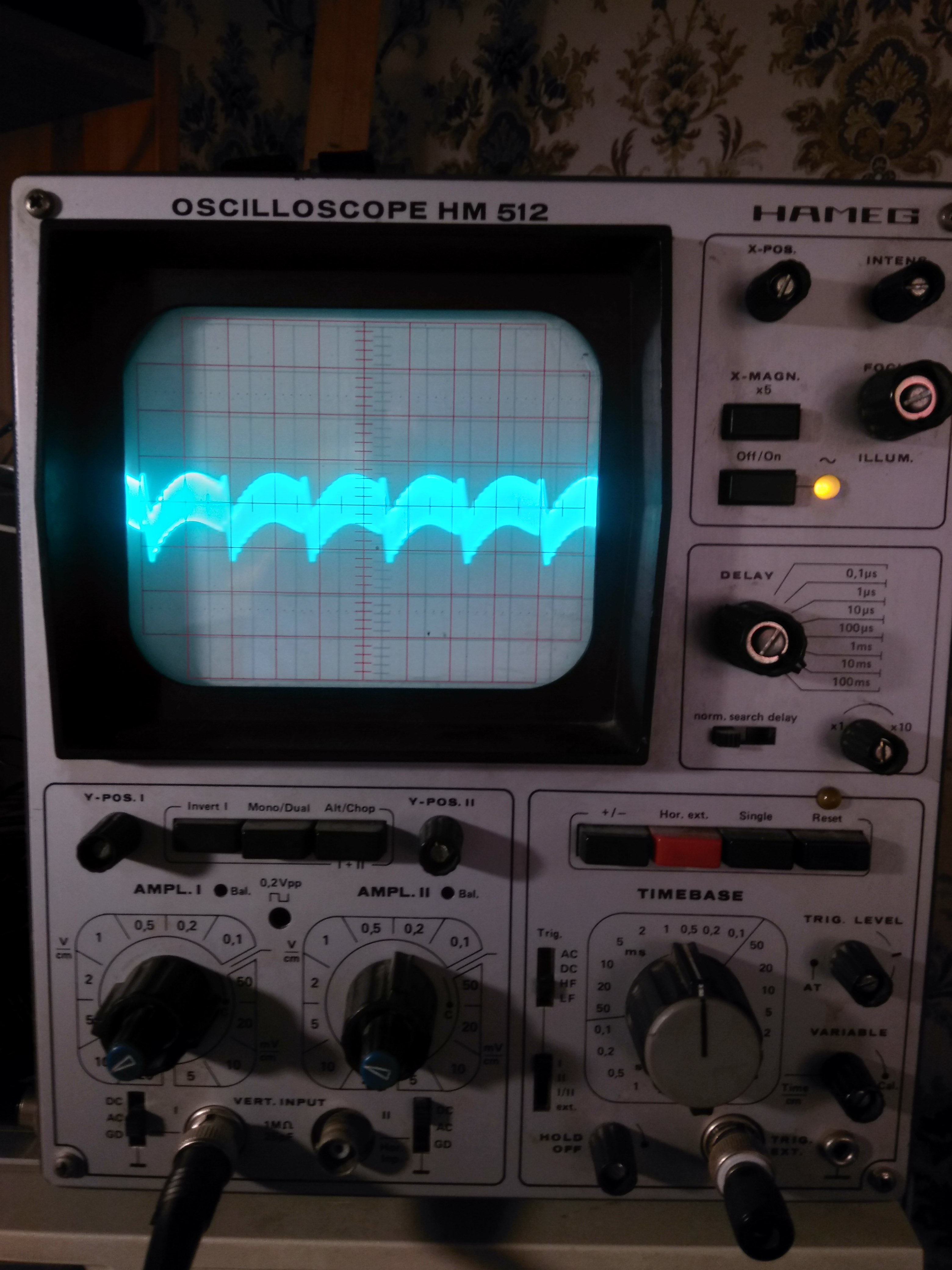

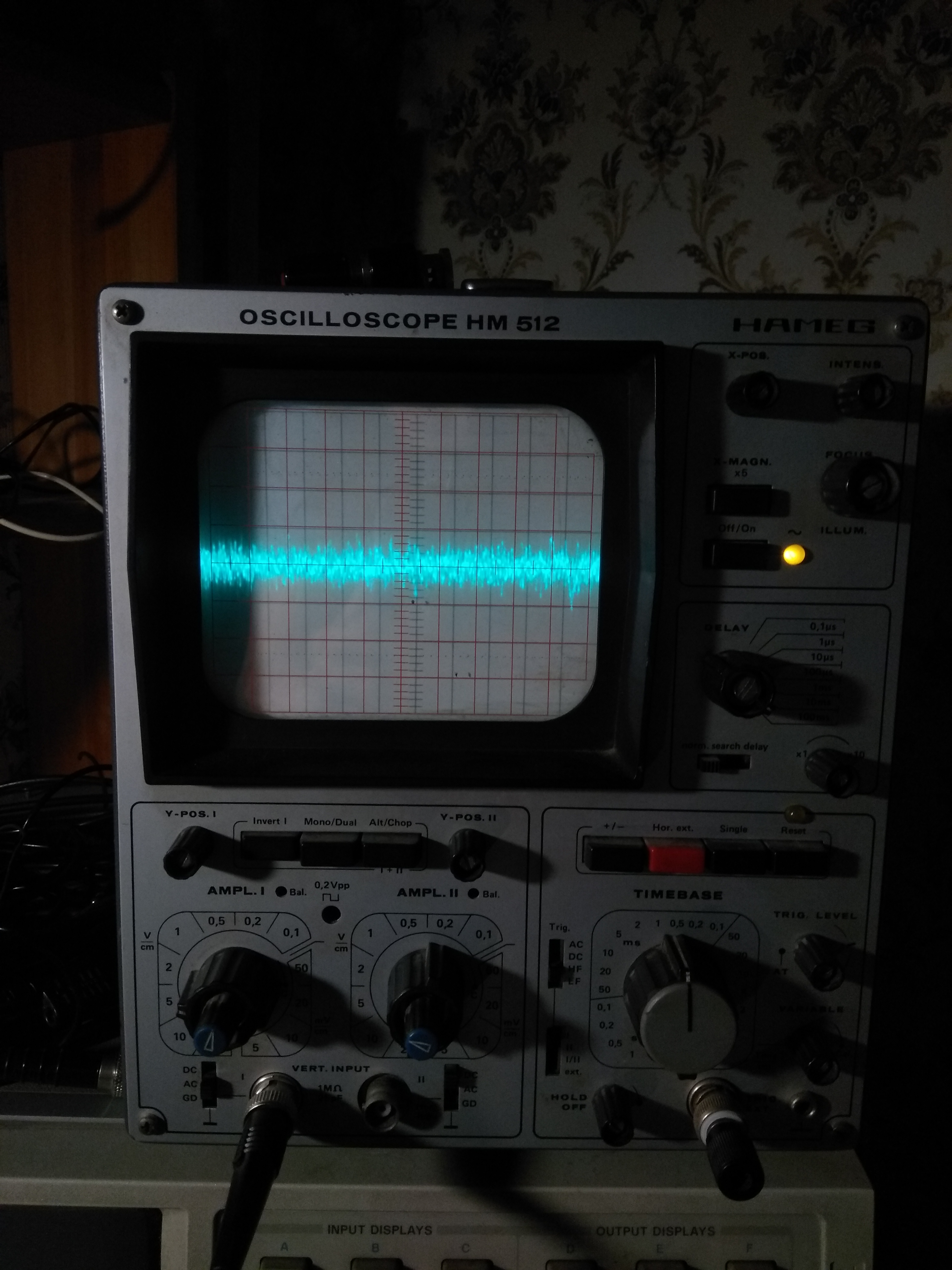

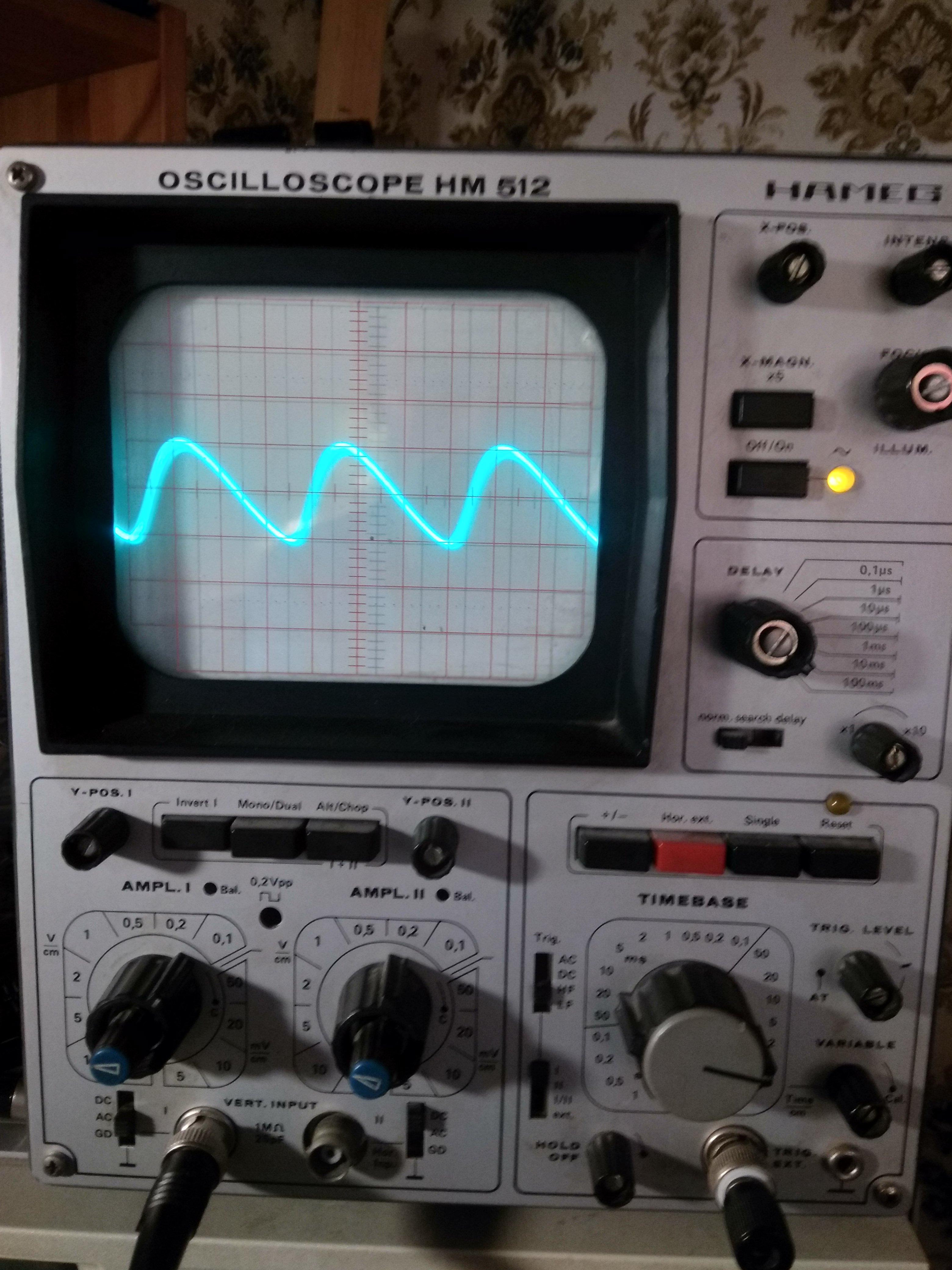

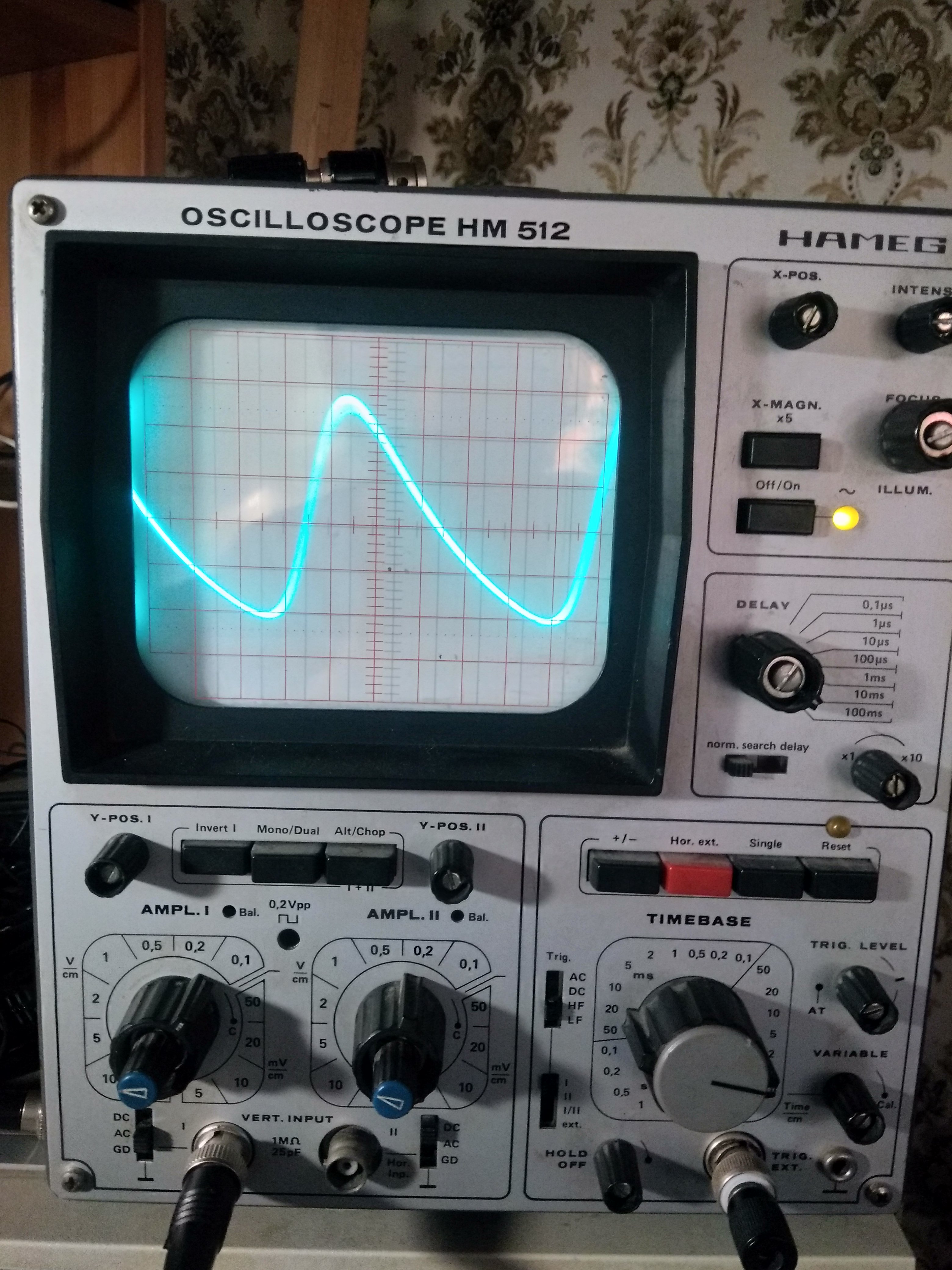

C’est déjà bien ! mais je n’ai pas de modulation d’amplitude … seulement un signal plus ou moins sinusoïdale. Le câblage actuelle serait donc bien faux ?! Ici, j’ai utilisé un tube ECF1
De plus, la HT est à 230v au lieu de >200V ! J’ai enlevé la partie « EM4 » pour éviter de compliquer mon dépannage. Ce ne serait pas du à ça, cette HT trop haute ?
De plus, quand je me suis placé sur le sélecteur « module », j’ai eu des espèce de sinus trés déformées pendant ~5sec, puis plus rien, puis un son pas cool, comme si une fusée d’artifice était lancée, un son qui va dans les aigu. Et depuis, à chaque fois que je me place sur la position « module », j’ai ce son qui arrive ! (je débranche immédiatement l’appareil pour ne rien endommager.) En position « pur », je n’ai plus ce problème.
Je n’ai pas réussi à identifier le composant qui produisait ce bruit (pas de HP sur cette appareil, donc mauvais signe … )

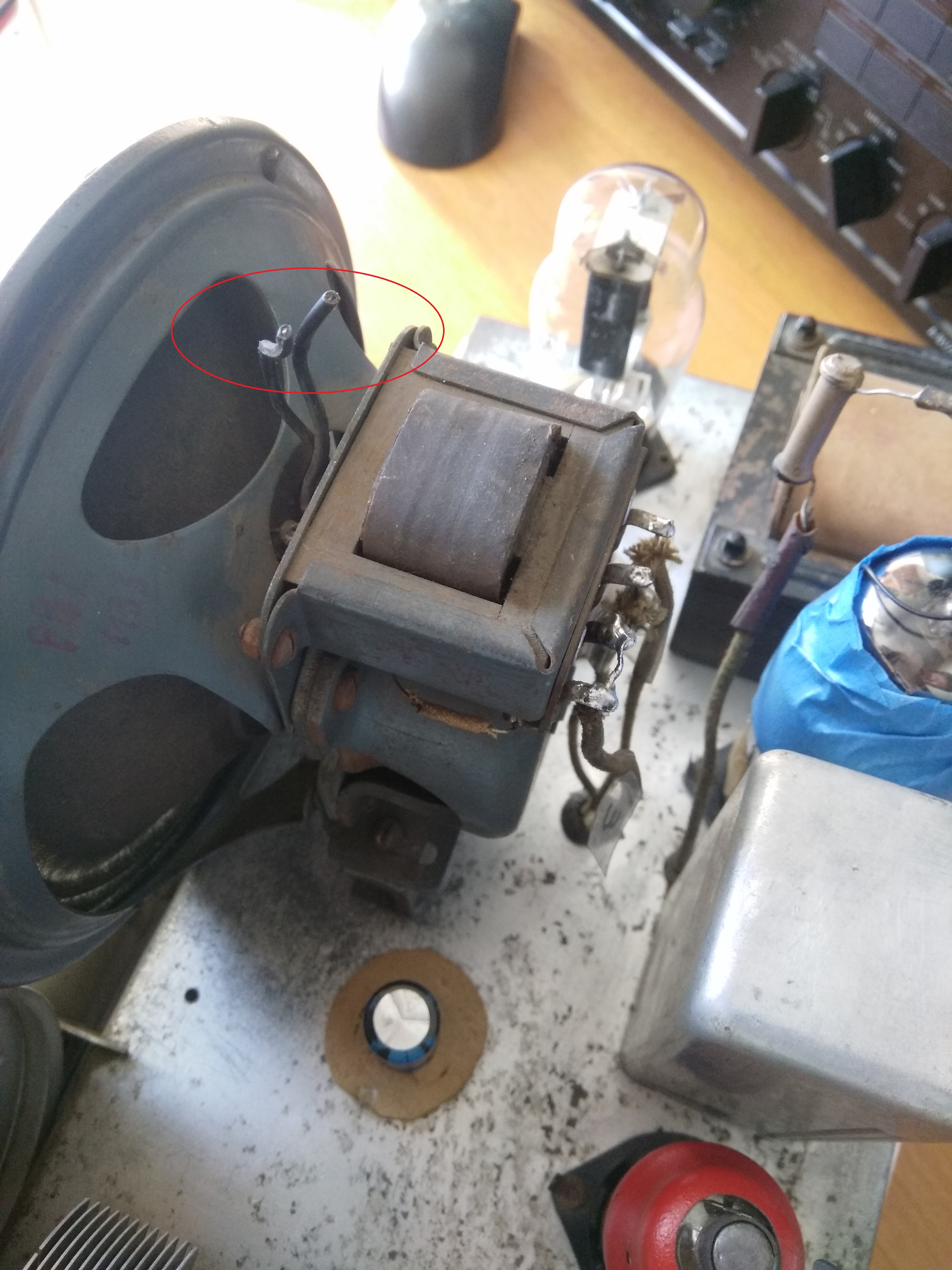

J’avais misé sur cette solution :
Finalement, je n’ai pas eu de chance ! la coupure se trouvait tout à la fin :joy: J’ai pu réparé la bobine, le poste fonctionne maintenant sans problèmes ! :slight_smile:

Déjà, une bonne chose, ça s’allumme, ne fume pas, et sort des signaux HF ! (c’est déjà bien)
Les dysfonctionnements, et les bruits idiots émis, en BF doivent venir du transfo BF et des composants connexes entre ce transfo et la ECF1 (soit a cause d’un composant défectueux, soit a cause d’une erreur de cablage …)
Un transfo BF , même non relié a un H.P , peut “chanter” si ses tôles sont mal serrées et vibrent …
La HT (un peu) trop forte, ce doit être parce il manque la EM4, et que le secteur est généreux !

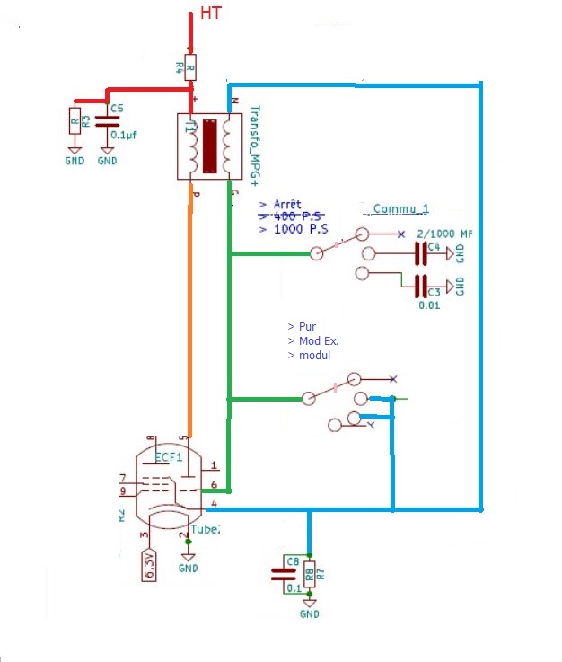

Dans un premier temps il pourrait s’agir d’une simple résistance de 47k entre grille et cathode et d’un condensateur de liaison de 10nF vers le transfo (a condition de virer le câblage du commutateur)
En résumé vous débranchez tout ce qui est connecté à la cosse « G » du transfo et à la broche 6 de la lampe
Puis vous ajoutez une 47k entre la 6 et la 4 ainsi qu’un 10nF entre la 6 et la cosse « G » du transfo

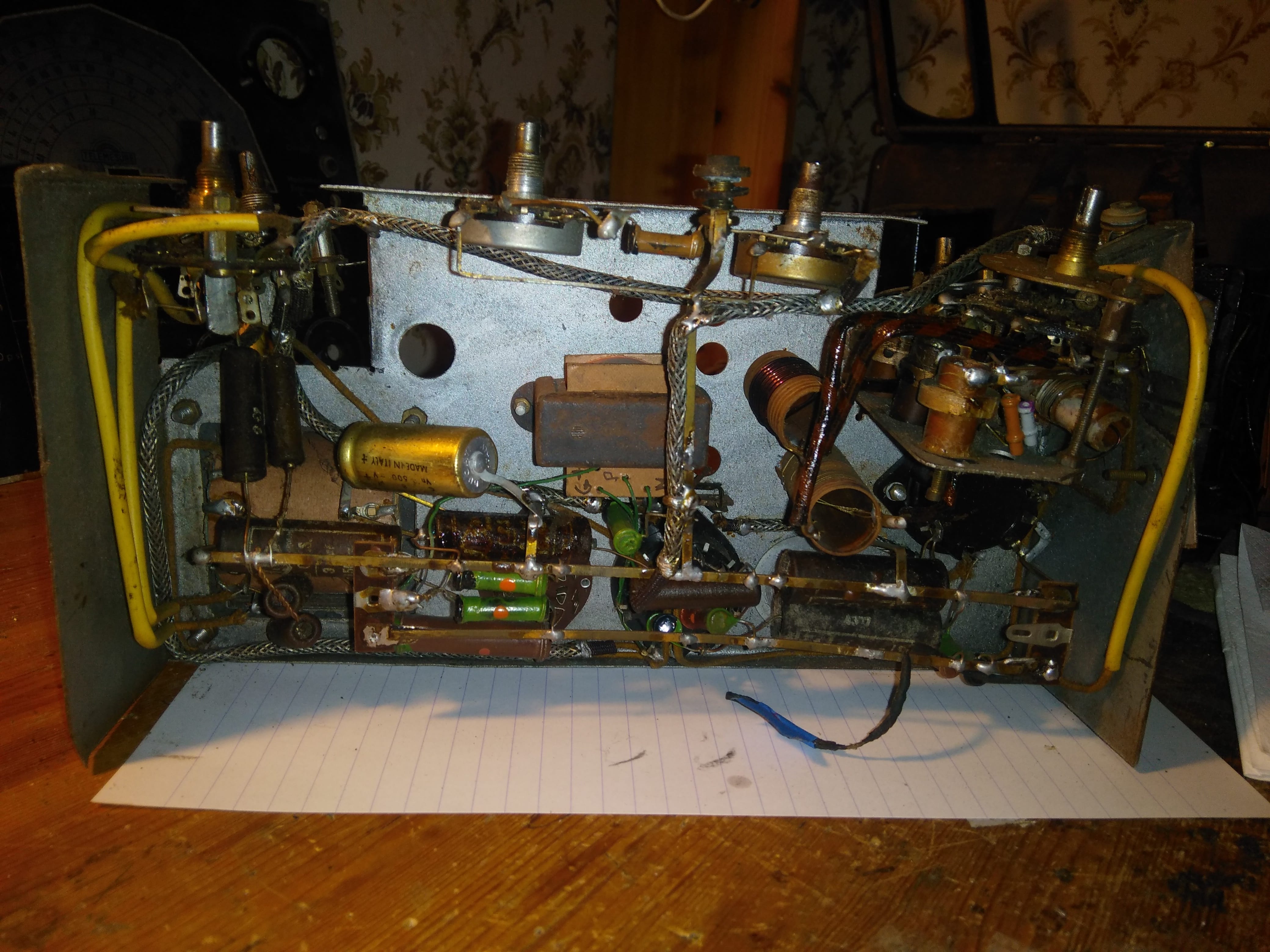

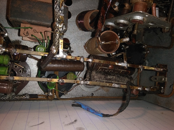

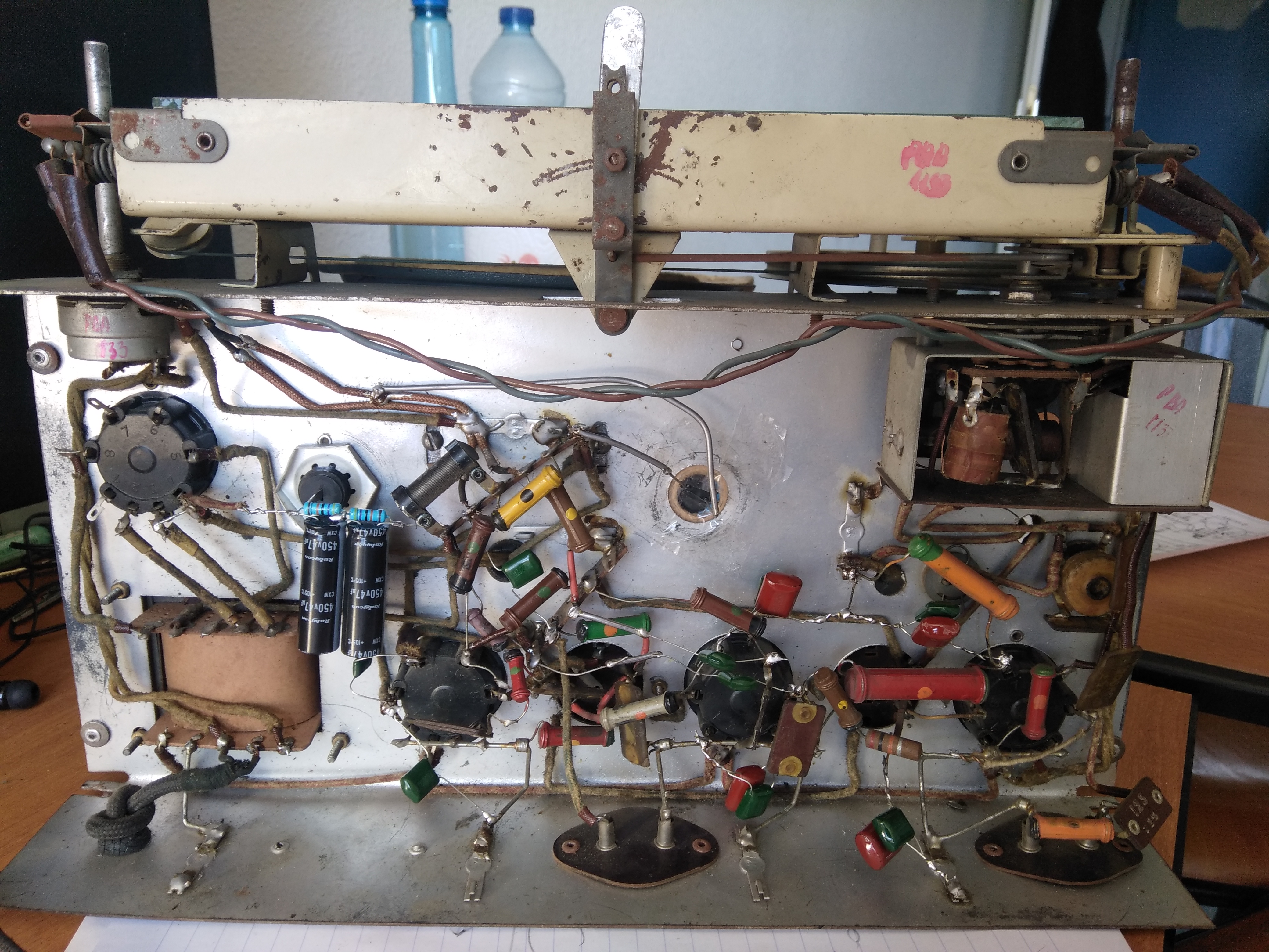

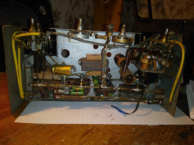

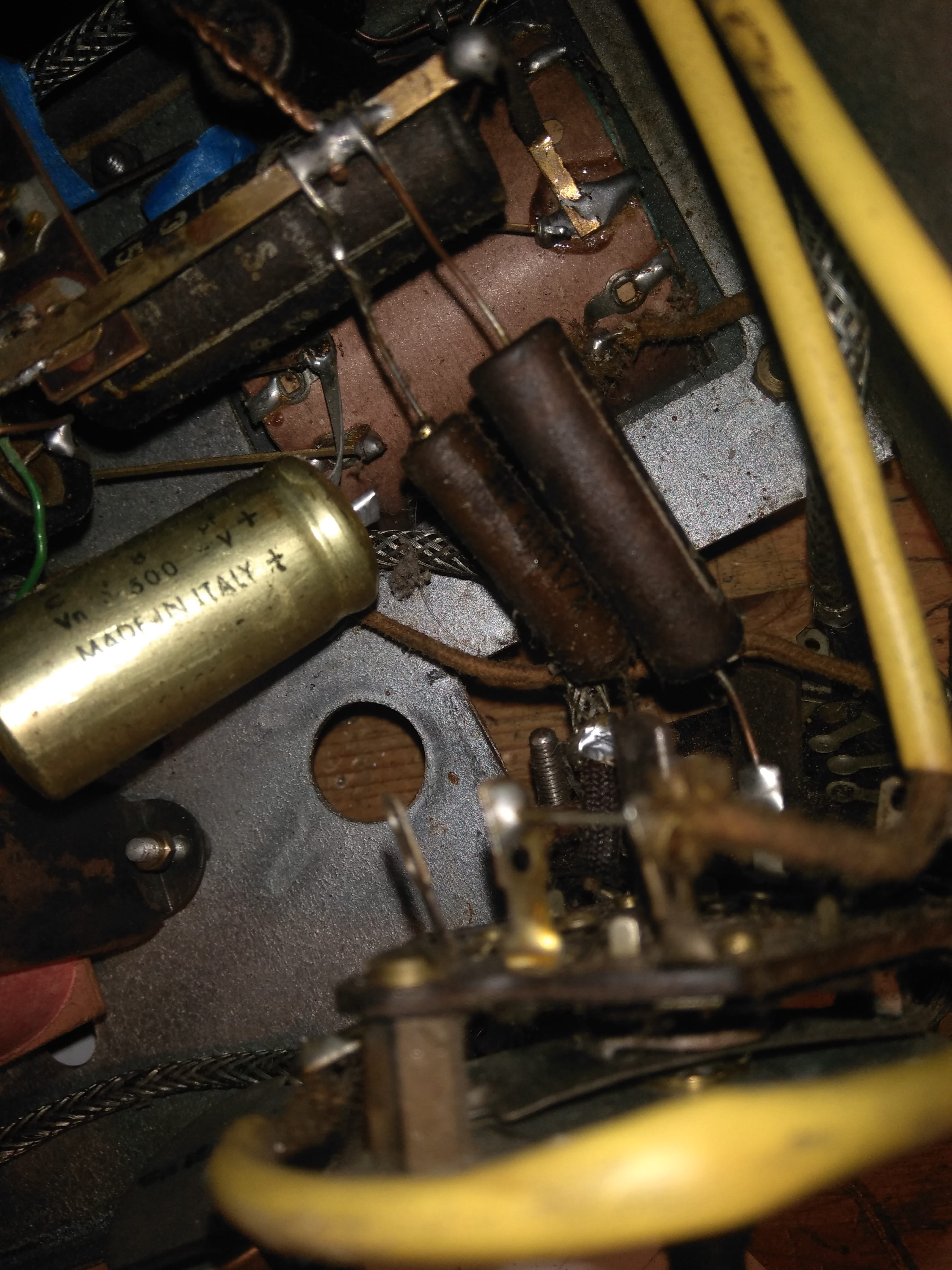

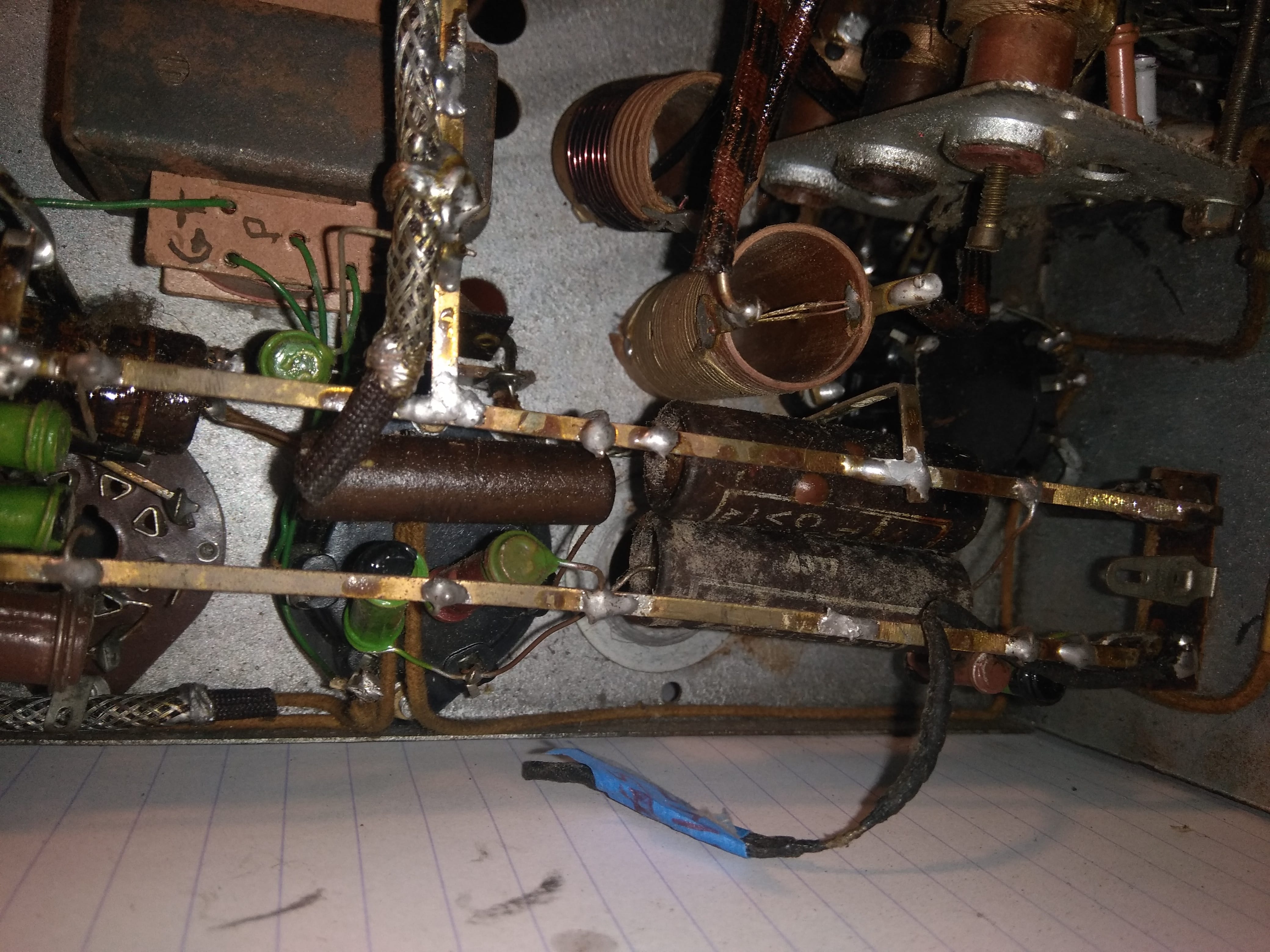

bjr,
dans le message 42 j’avais mis des photos du générateur (qui fonctionne) transmises par la personne qui m’a fait le scan du cadran!
une des photos (bien nette) est celle du dessous de son appareil:
il pourrait être utile de vérifier le câblage à partir de là…
Vérifiez aussi le contact des “chapeaux” sur les deux tubes transco.
cdlt
domi
il faudrait qu’il nous mette la meme photo de son chassis on pourrait effectivement comparer
mais si c’est comme je le crains de plus en plus un kit on verra des différences de cablage flagrantes

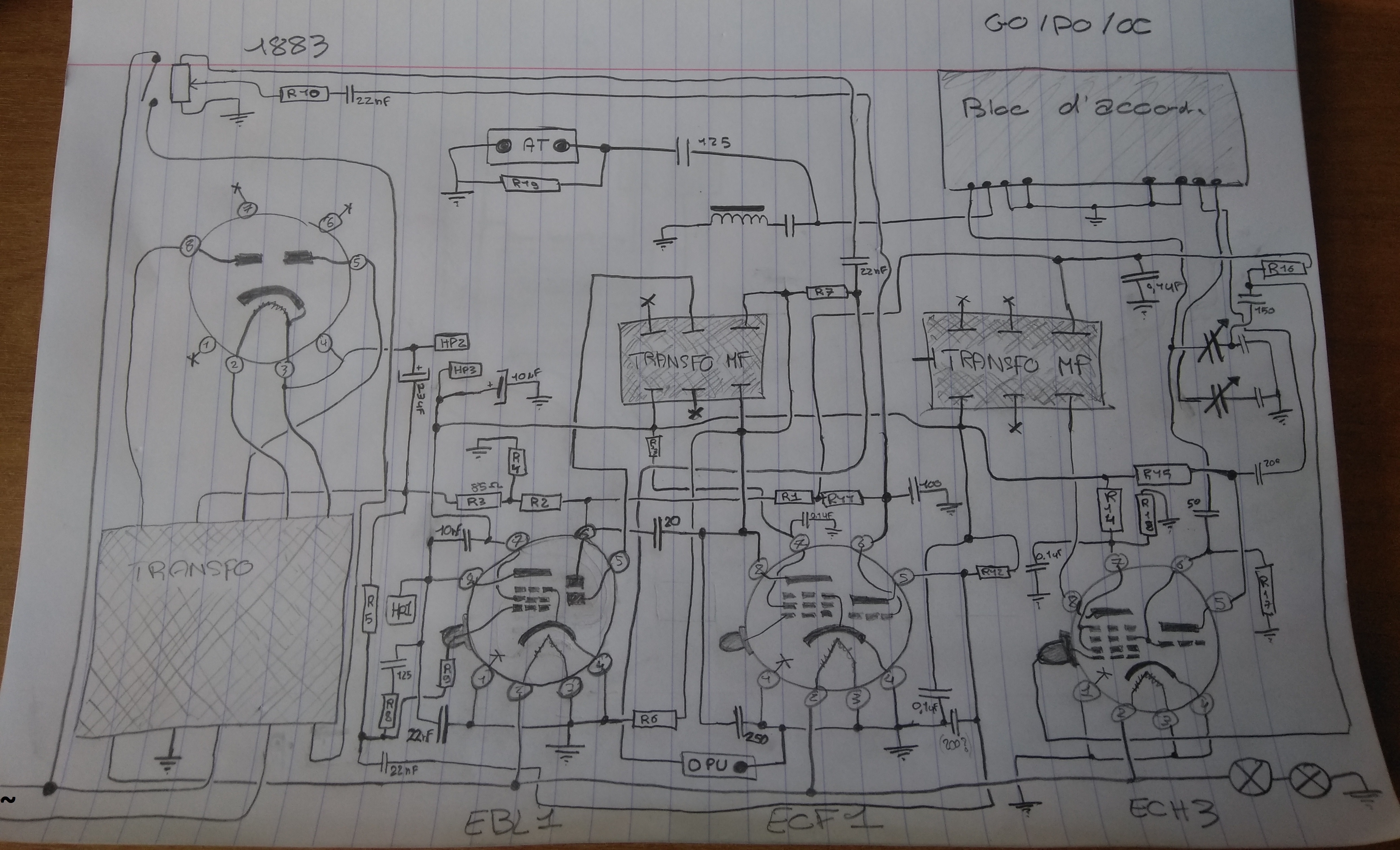

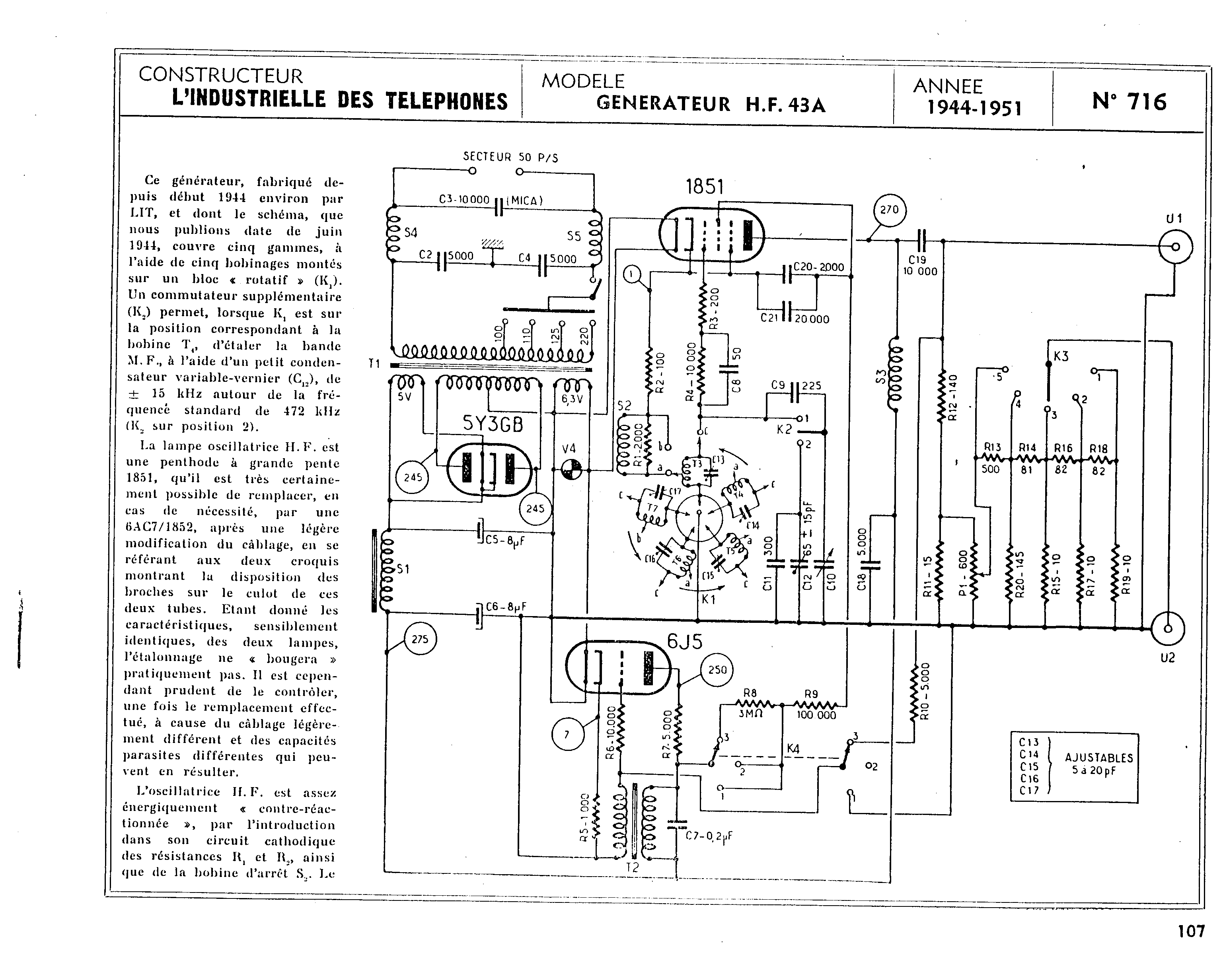

pour essayer de comprendre , j’ai debrouillé le schema de la partie oscillateur BF uniquement
si le relevé de schema est exact c’est pour le moins etrange comme montage a moins que j’ai commis une erreur des les point et croisement de fils……

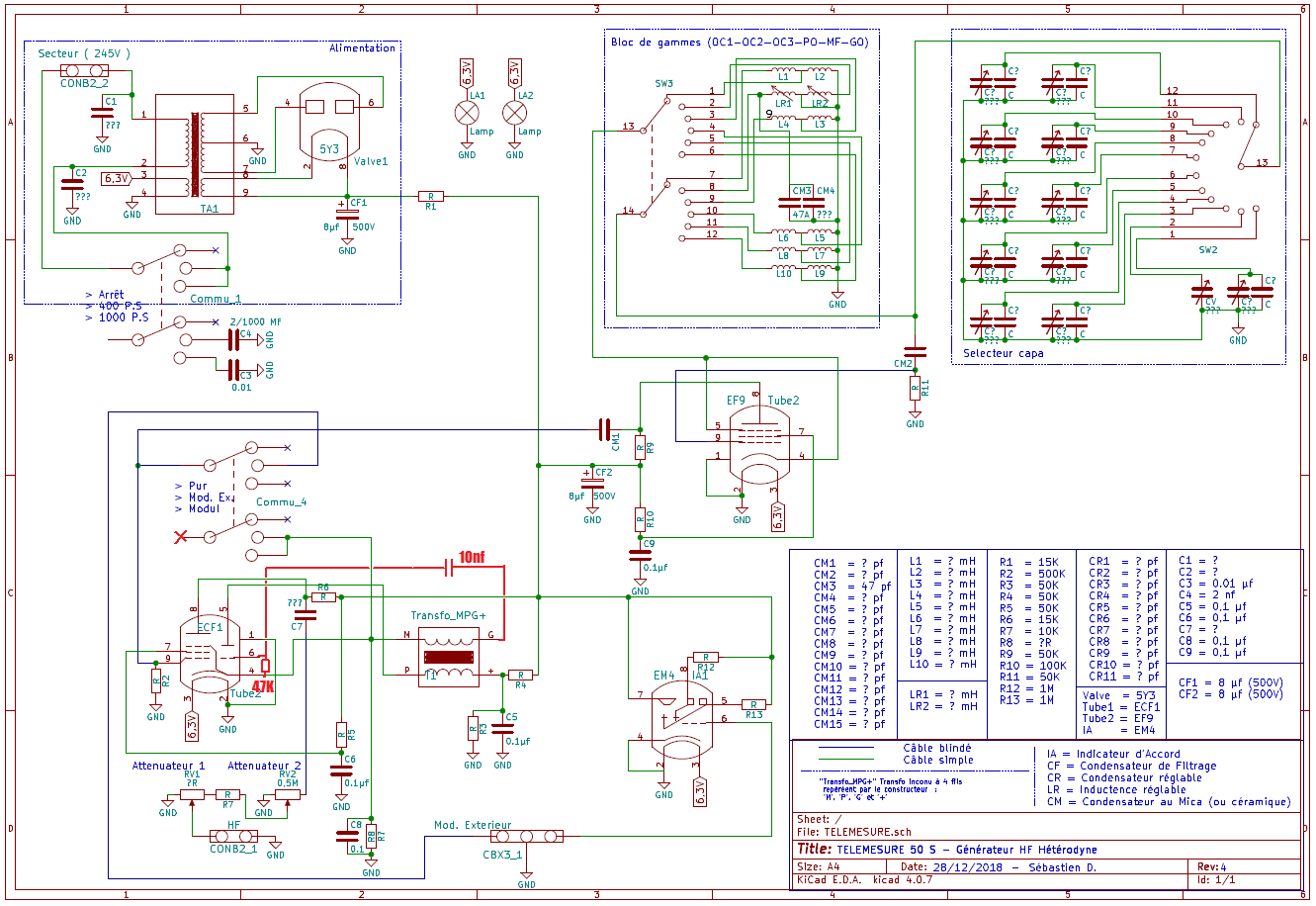

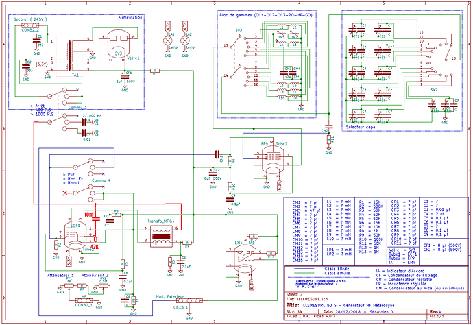

Mais si je comprend bien, je devrais avoir le schémas suivant :
[EDIT | ATTENTION, LE SCHÉMA EST FAUX !!!] -> https://forum.retrotechnique.org/uploads/default/original/3X/d/5/d5daa4bb977e15cccbbac4f0706cb6a45376d88b.png
Il n’y aurai donc plus de sélecteur de modulation 400/1000pps ? :thinking: [EDIT | Si, il n’a pas été connecté sur le schémas ci-dessus ]

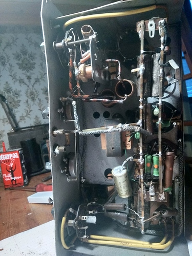

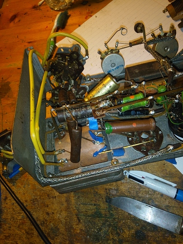

Voici les photos du dessous :
Bonsoir
Vous avez oublié les condensateurs qui determinent la frequence 400 ou 1000 Hz entre la cosse « G » du transfo et la masse cela fait ca devrait osciller
@F6CER
Ça marche ! merci :slight_smile:
Voici le nouveau schéma :

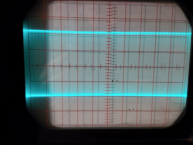

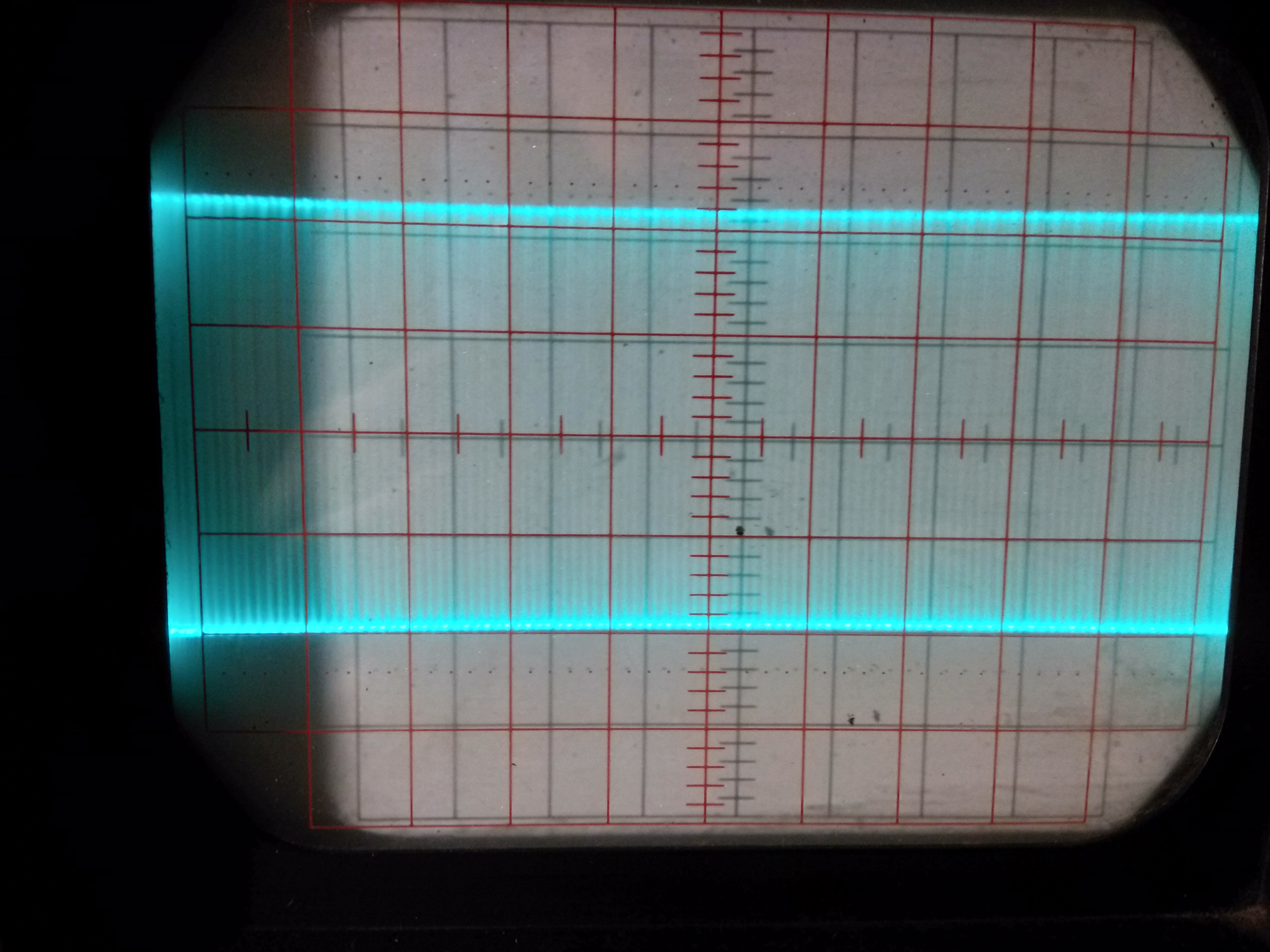

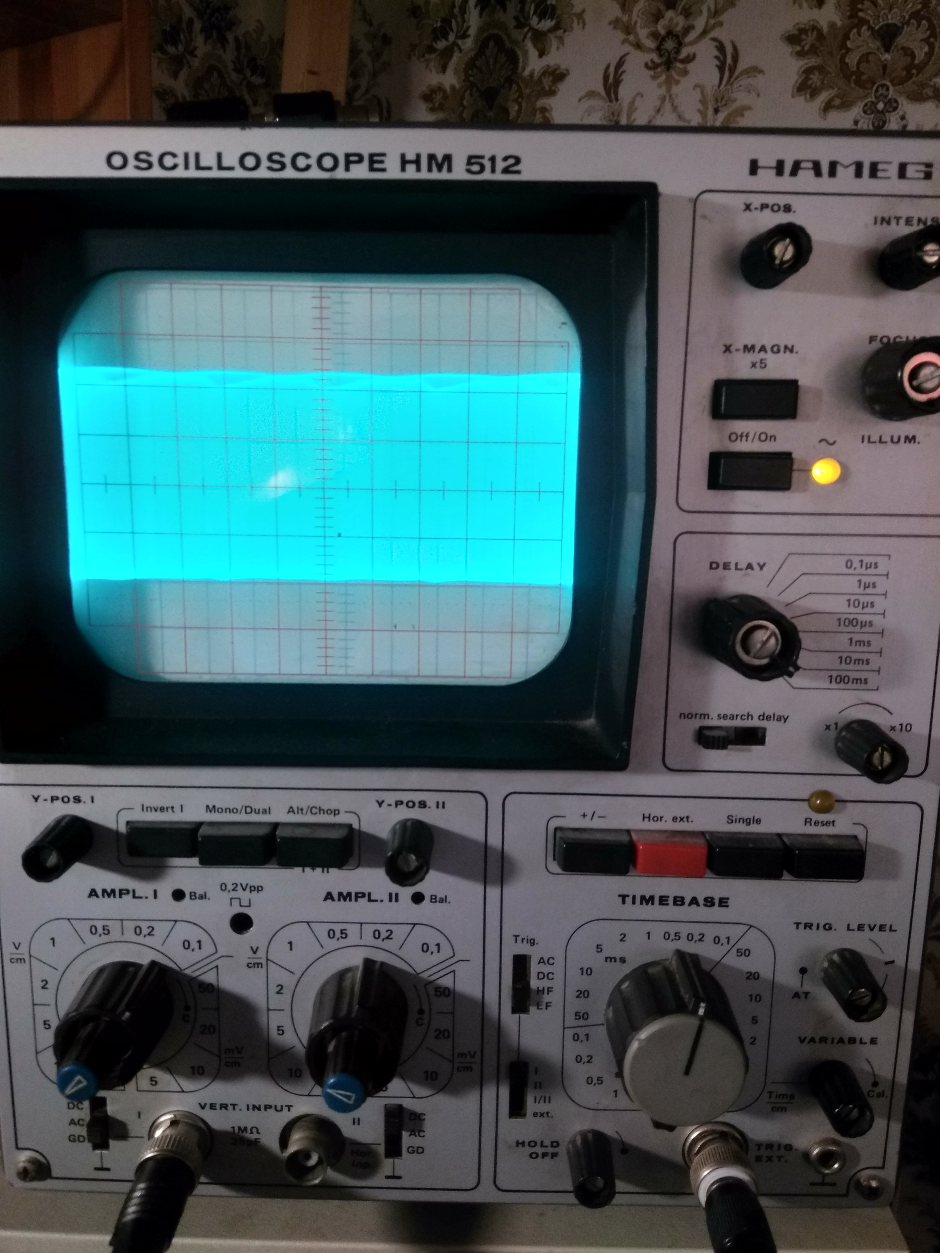

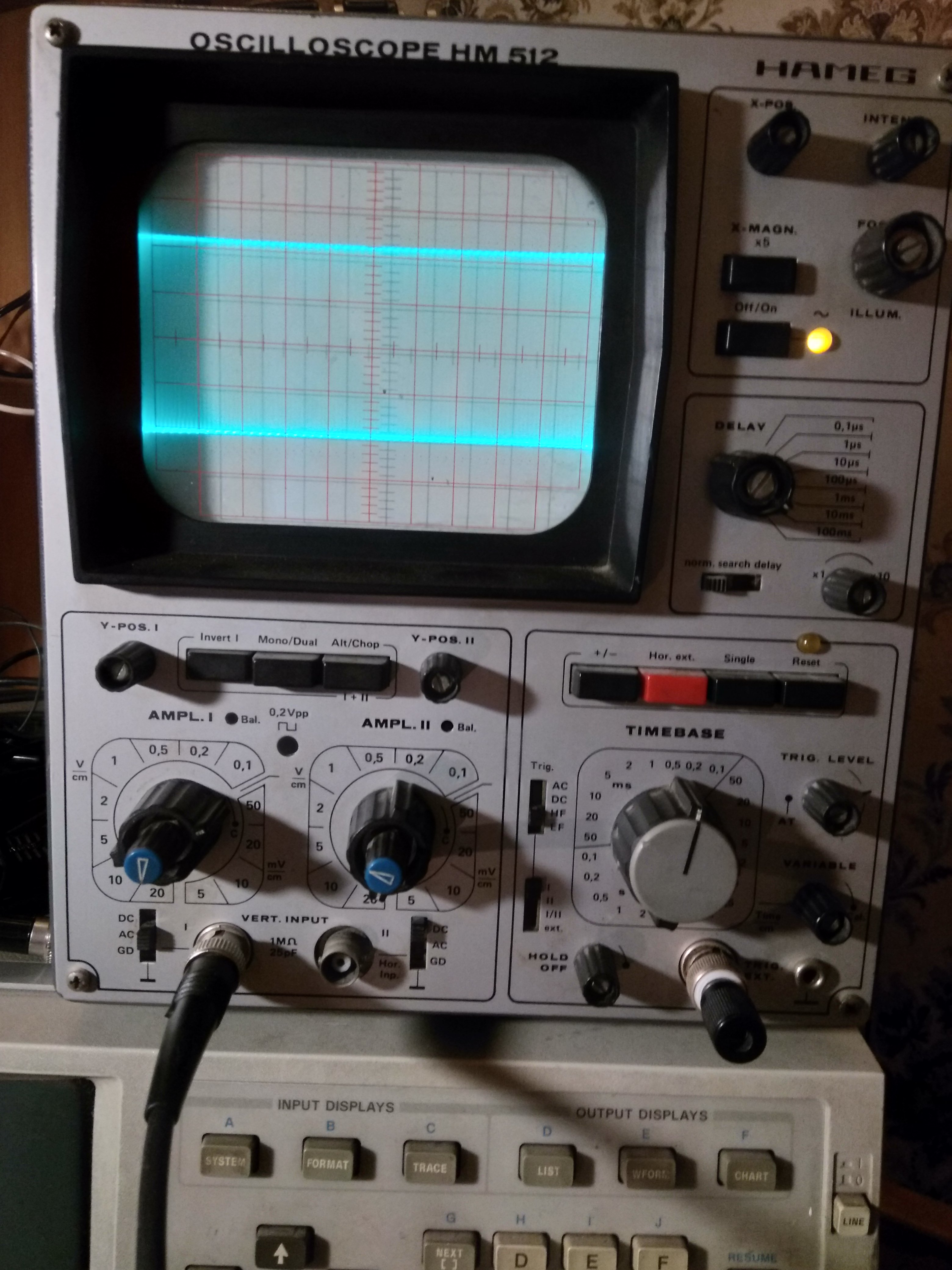

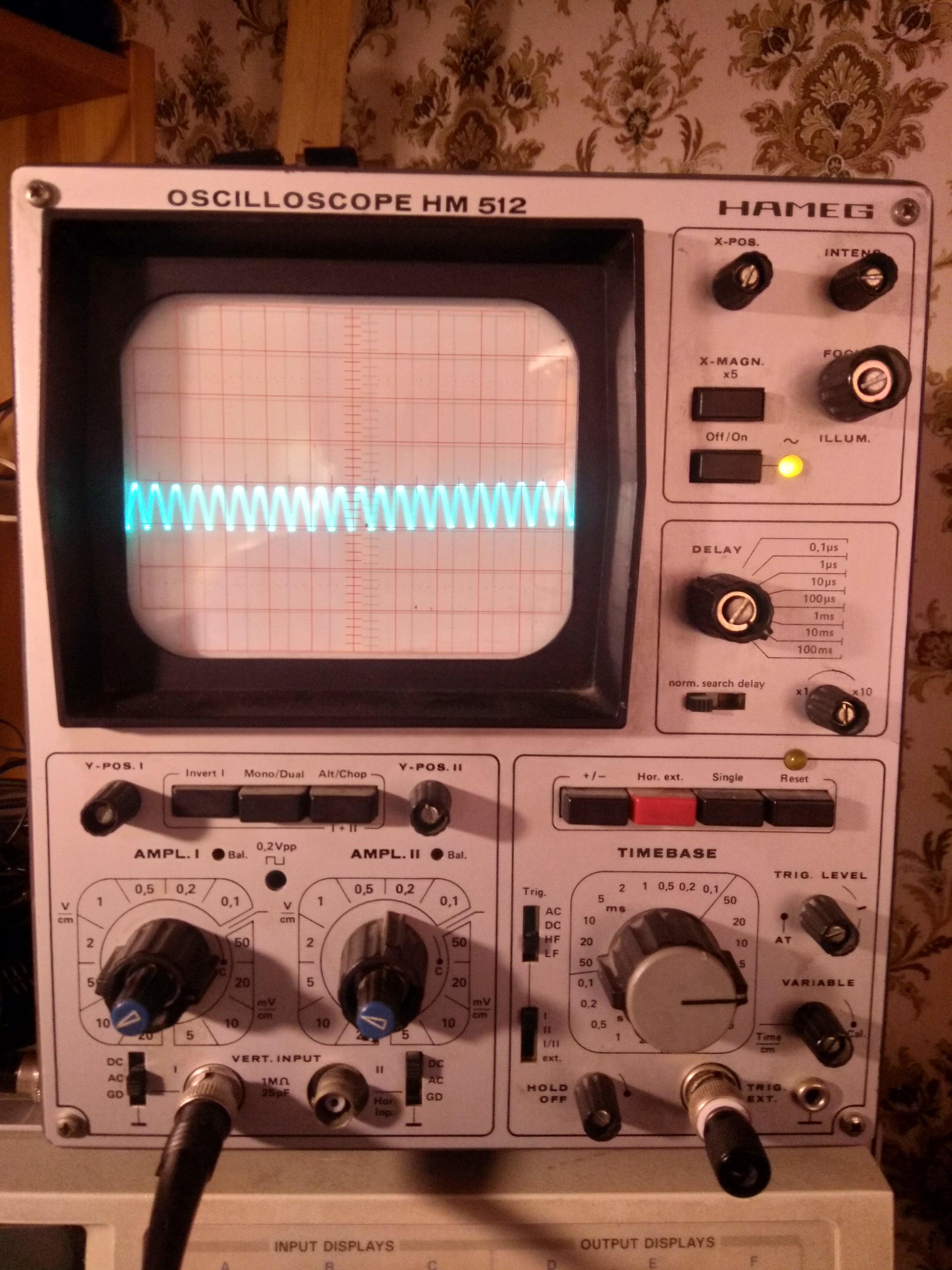

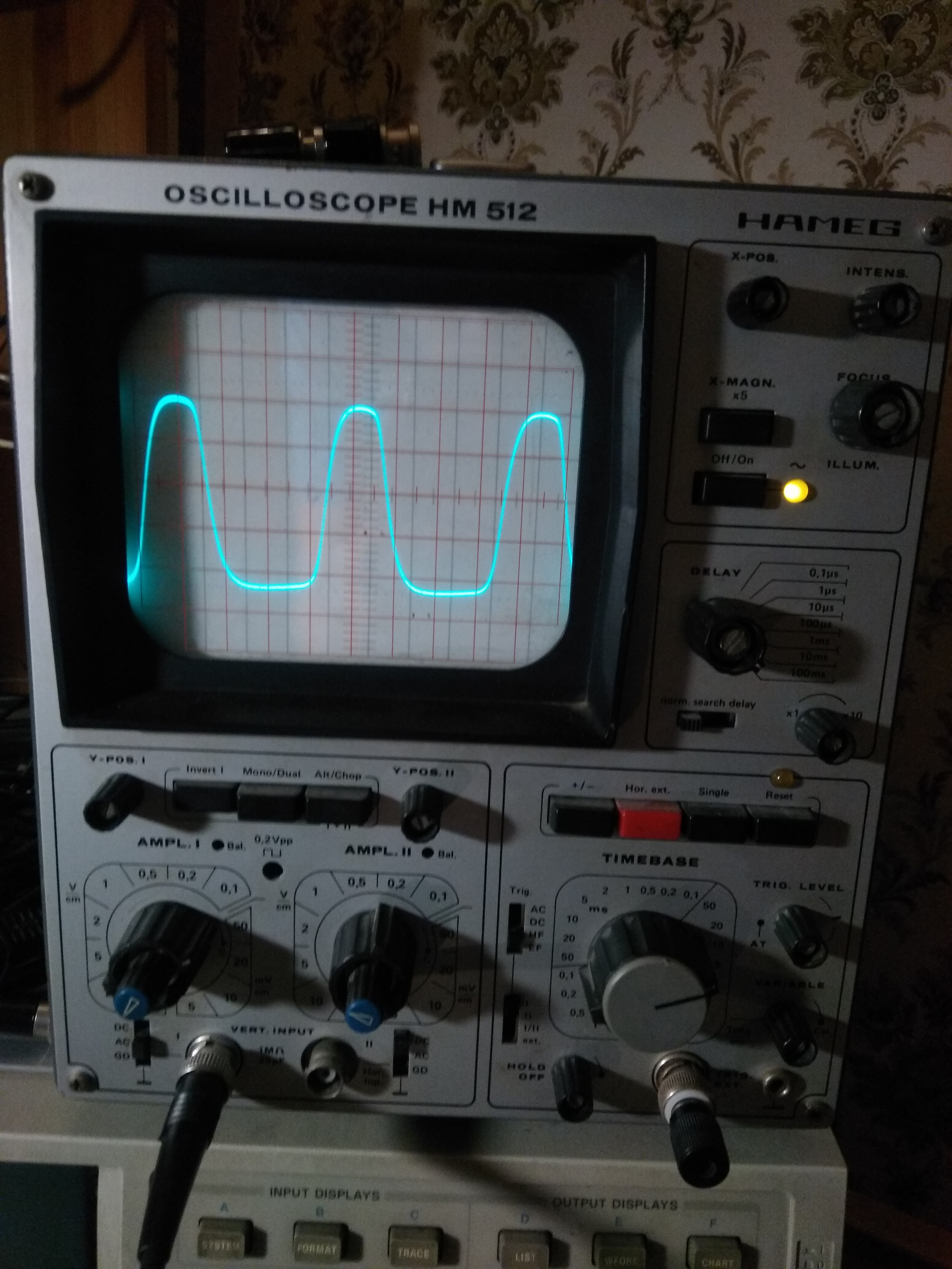

J’ai fait la modif’ ( comme sur le nouveau schéma) et j’ai les résultats suivants :
Sur gamme OC3 | 400Hz :
Sur gamme PO | 400Hz :
(Quelques chose qui ressemble quand même un peut à de la modulation !!! )
Sur gamme MF | 400Hz :
Sur gamme GO | 400Hz :
il faudrait maintenant que l’oscillateur BF fonctionne correctement revoir le mode de modulation du tube de sortie.
car je ne vois pas trop par ou de fait la modulation de la penthode
par contre il faut savoir que ce type de modulateur dont la charge plaque est une resistance n’elimine pas la composant BF qui se trouve superposées a la HF
on a sur la plaque du tube modulateur
somme ( au sens mathematique du terme) de la BF et de la HF ( et ce n’est pas une modulation d’amplitude)
et le produit ( au sens mathematique du terme) de la BF et de la HF qui est une modulation d’amplitude

je suggère un truc tout bête , remplacer simplement la ECF1 par une ECH3 sans rien changer d’autre
