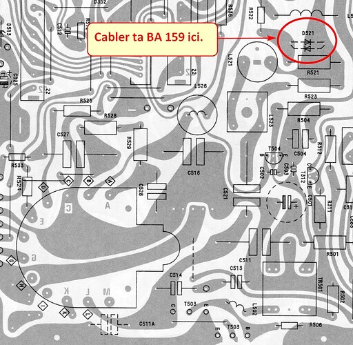

Pourquoi parles tu de la BA157 ? Tu essaies de recadrer ton image de quelques centimètres d’un coté ou de l’autre, c’est bien ça ? Dans ce cas, tu devrais utiliser une BA159. Il ne faut pas contrarier un châssis Grundig.

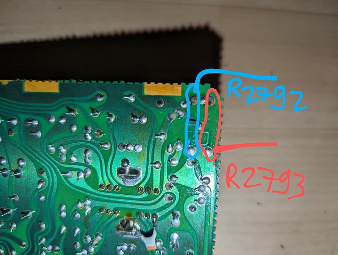

Bonsoir, j’ai changé le 16v de mon CUC C 90 par un 25v aujourd’hui. J’ai toujours une question, j’ai beau lire et relire comment régler le centrage vertical, je comprends toujours pas comment faire… Ci dessous une photo de mon module base de temps :
Pourquoi veux tu retoucher le cadrage vertical?
Tu m’avais parlé du cadrage horizontal avec une BA 157 ou 159 à câbler dans un sens ou dans l’autre suivant ce que tu veux obtenir maïs sur le châssis principal.
Pour en revenir au cadrage vertical, il suffit de laisser R 2793 comme l’est ton module c’est a dire câble noir en service et câble bleu également si ça te convient comme ça
soit câbler seulement la 1K R 2793
soit neutraliser R2793 en coupant le fil noir et câbler le fil bleu pour activer R 2792
En gros, les bornes 19 et 20 du module sont reliées à la masse par une résistance soit de 1K soit de 560 ohms, voire les deux pour faire 360 ohms.
Quant à la diode BA 159 pour le cadrage horizontal, c’est sur le châssis principal:

Justement, après plusieurs relecture et vérifications avec plusieurs outils, ma télé n’a pas besoin de cadrage horizontal, le paramètre actuel me satisfait. Par contre, l’image n’est toujours pas bien centrée verticalement.
Ce que je trouve étrange c’est que sur mes photos, les 2 ponts sont reliés. Les câbles noir et bleu sont biens connectés tous les 2 a leurs emplacements prévus. C’est peut être ce qui fait que l’image quand la linéarité est respectée, soit toujours décalée vers le haut, non ?
Plutôt que de couper les câbles, je vais plutôt demander à mon père d’en dessouder un histoire de voir le résultat.
Merci pour cette explication, bon dimanche aussi ![]()
Il te suffit de tester soit avec uniquement 560 ohms et après uniquement avec 1K. Ces câblages sont suivants les tolérances des déflecteurs en fait. Tu auras compris qu’en jouant entre 360 ohms et 1K, tu peux faire varier ton cadrage vertical dans un sens ou dans l’autre. Actuellement, tu as l’équivalence d’une résistance de 360 ohms. Donc je me répète, essaie déjà avec uniquement la 560 ohms pour voir si ça va dans le bons sens de correction. Ce ne serait pas la première fois que le châssis ne soit pas bien calibré en géométrie.

Petit retour sur mon CUC C, j’ai finalement réussi à calibrer la mire correctement en haut et en bas ![]()
Fallait laisser seulement le 1000 Ω connecté.
Je n’arrive pas a aligner la mire que les côtés (l’amplitude va pas assez loin), mais ça me dérange pas, donc je pense en avoir fini de régler cette télé, je vais pouvoir en profiter à fond maintenant !
