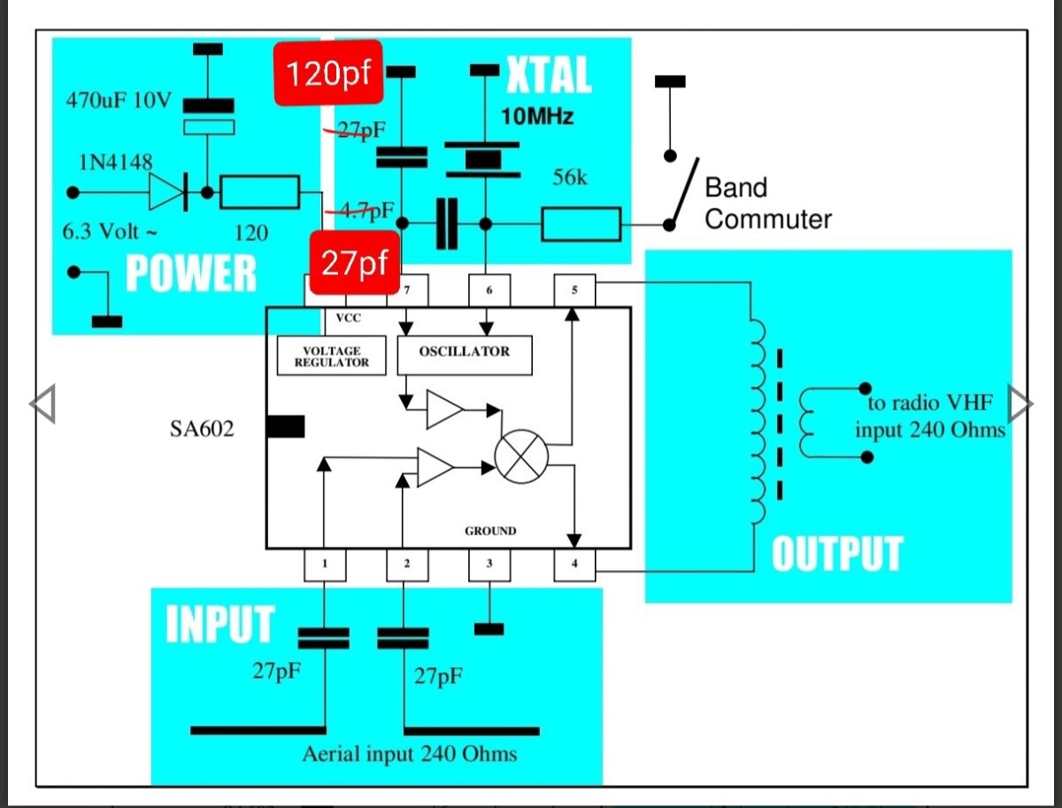

Bonjour @estripeaut_pierre ,
Le pdf ci-dessous décrit de manière très didactique un convertisseur permettant de couvrir la bande FM complète 88-108MHz en 2 gammes de manière à ce qu’un récepteur ancien limité à 100MHz puisse recevoir la bande complète.
1 circuit intégré 1 commutation, exemple pratique d’implantation dans une radio à tubes allemande.
Cordialement
jhalphen
FM élargie à 108 MHz.pdf (232,3 Ko)

Bonsoir
J’avais réalisé ces circuits pour NE602 : extension bande FM
Il doit y avoir une modification au niveau de l’oscillateur !
Salutations Jean-Luc

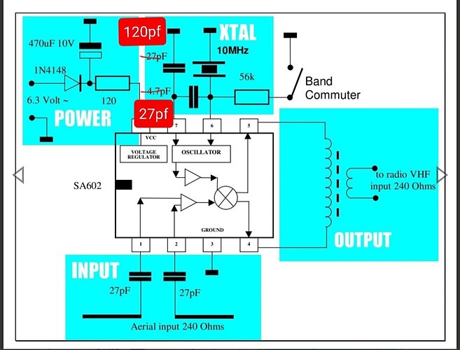

Bonjour @bourgeois ,
Les valeurs modifiées des 2 condensateurs c’est vous qui les avez déterminées expérimentalement en construisant le montage?
Il est important de savoir si les valeurs du pdf sont erronées.
Merci! de votre conseil,
Cordialement
jhalphen
Bonsoir
Non ce n’est pas moi c’est sur une discussion sur le forum mais je ne l’ai pas retrouvé, la modification améliore l’oscillation

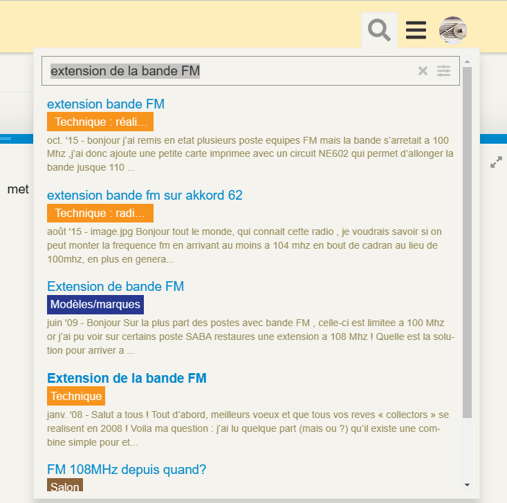

Voilà c’est ici :
