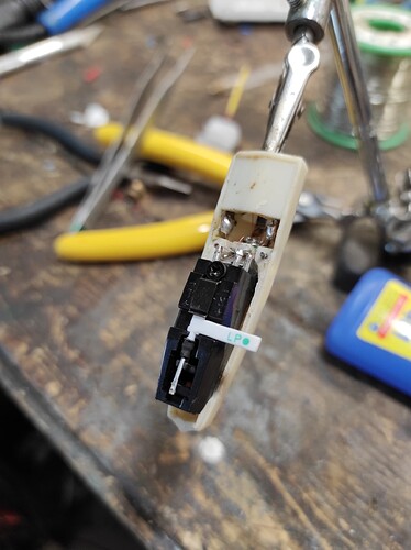

Juste pour confirmation… Vous êtes sûrs que la tête est morte? Parce que vu comme ça elle a l’air plutôt propre (a part un peu d’oxydation que les contacts mais rien de méchants semble t’il)
tu le saura quand l’ampli fonctionnera
met la de cote et n’y touches plus
Ok :+1:t2:
On peux voir à l’oscillo en grattant un peu le saphir avec le doigt la réaction de la cellule, mais comme c’est démonté, fait comme Rémy a dit, mets de côté.
C’est plus généralement les cellules remplies de graisse protectrice qui sont fragiles, la graisse servait a empêcher justement le vieillissement de la pièce rougeâtre que tu vois dans la tienne.
Toutes ne sont pas HS
Ok, merci pour l’info, je la garde a l’abri :wink:
