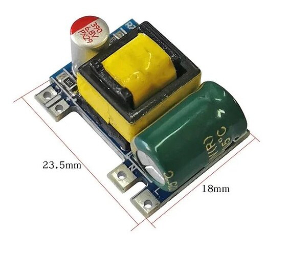

La suite serait de mettre un module bluetooth à l’intérieur de la façon la plus discrète possible. Pour l’instant je bloque sur l’alim dudit module… J’ai beau essayé je ne suis pas arrivé à faire rentrer une alim que pourtant j’ai croyais petite… Avant d’essayer une solution maison (qui semble aventureuse) je vais retenter le coup avec une alim trouvée sur AliExpress
qui semble encore plus petite.

J’ai opté pour (a) ajouter une prise jack (aux) avec conversion stéréo/mono isolée du châssis par transformateur 1:1 et (b) une alimentation pour le module bluetooth fabriquée par chute de tension capacitive plus redressement/filtrage suivi d’une régulation à 5V (les détails techniques se trouvent ici et une description détaillé serait à venir). Un switch accessible à l’arrière du poste sert à sélectionner comme source audio soit la sortie du détecteur AM, soit la prise jack.

Comme ce poste est destiné à mon usage personnel je peux me permettre de le garder avec un châssis dit « chaud ». Je n’ai pas du tout cherché à le rendre plus sûr exception faite de la substitution des vis métalliques fixant le carton arrière par de vis en plastique car j’ai trouvé que le châssis se trouvait beaucoup trop près de ces vis. Si le poste serait à donner je suivrai sans doute l’approche décrit ici ou ici pour avoir l’esprit tranquille vis à vis de l’acquéreur.
Pour conclure il faut dire que modifier ce petit poste de cette façon a été un challenge et j’ai appris beaucoup de choses. À la fin l’effort dépensé pour rentrer le tout à l’intérieur du poste ça m’a vraiment fatigué. Si cela serait à refaire je mettrais juste la prise jack isolée à l’extérieur, comme ç’a été fait, et si nécessaire j’y connecterais, toujours à l’extérieur du poste, un module bluetooth à batterie ou avec sa propre alimentation à l’extérieur du poste aussi.
