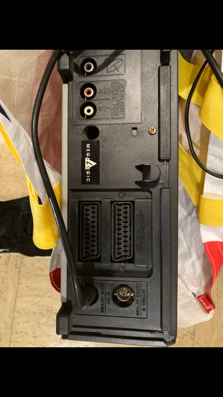

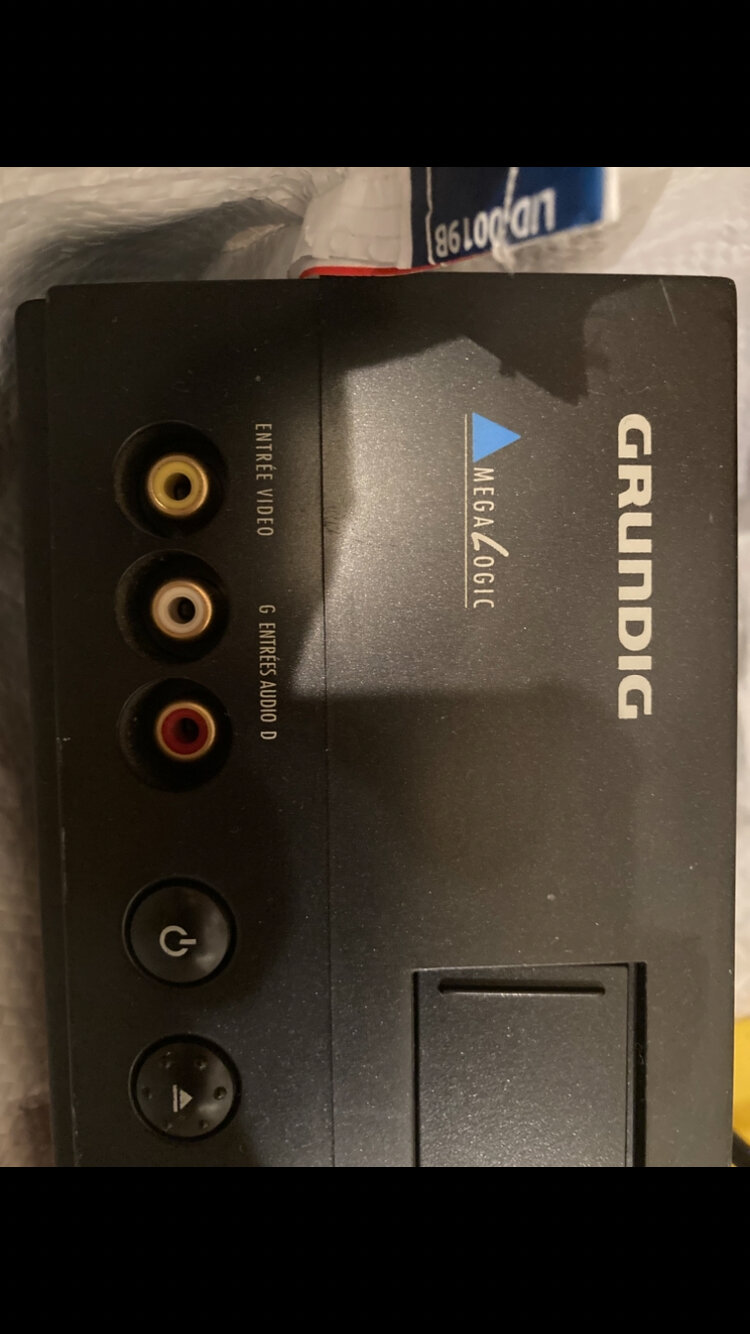

Voilà j’ai ca sur le scope ça va marcher avec ce genre d’appareil ?
les fiches RCA sur le magnétoscope sont des entrées, pas des sorties.
Il faut passer pat la prise péritel ave ça
ou ça
Donc il faut acheter deux appareils ?
un appareil (le convertisseur USB) et un adaptateur péritel , au choix au-dessus : soit le boîtier, soit le câble
