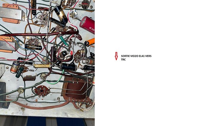

Bonsoir tout le monde ! Merci à vous tous de vous préoccupez de ce beau bijou et vos précieux conseils. Je vais tenté de prendre une photo du câblage sous le châssis permettant de vous éclaircir mais la bête est très très lourde… Merci à @Jeanmonod_Henri-Louis de m’avoir éclairé sur le type précis dont j’avais affaire. Je vais essayé de replacer les lampes. Je vais évidemment faire attention à ne pas touché au marquage des lampes. Merci également à @tournesol et @Jardine_Jean-Claude d’avoir éclaircit mes schémas et mes photos ! Je te rejoins totalement @Radioman33, quand je vous vois discuter je me dis que c’est une épreuve quasi impossible mais je vais tenter et si jamais c’est difficile pour moi il va falloir que je trouve quelqu’un sur Paris mais compliqué d’en trouver maintenant…
Bon je vais essayé de prendre cette photo !

C’est bon j’ai réussi ! :slight_smile:
Bon courage pour le décryptage !
top je regarderai ça quand j’aurai abandonné ahah. Merci beaucoup @Radiolo
Belles photos ! Le câblage est bien aéré et on peut enfin repérer le rôle de chaque lampe.
Mais il y a du boulot !!! :astonished:
bonsoir,
oui erreur de ma part il s’agit de EB 91
on voit mal la 6CD6 à cet endroit d’autant plus que j’en parle aprés en temps que final ligne
merci (j’ai rectifié mon erreur ) preuve que l’on se relie jamais assés :grinning:
bonsoir,
merci pour le film de photos
reste plus qu’a cogiter sa va réchauffer nos cervelles !

Il y a encore une EL90 oubliée à côté de la GZ32, peut-être la finale son éventuellement … ?
Dans un tout premier temps, il faut en relever le schéma, un excellent exercice pour @robindeslendemains, en prenant comme base le schéma du Radio-Voltaire TRV 43 que j’ai mis en lien plus haut :

EL 90 (4,5 W)vu par @Jeanmonod_Henri-Louis
est la finale trame
par ailleurs on voit bien le fils provenant du support TRC vers la EL41 final vidéo :grinning:
