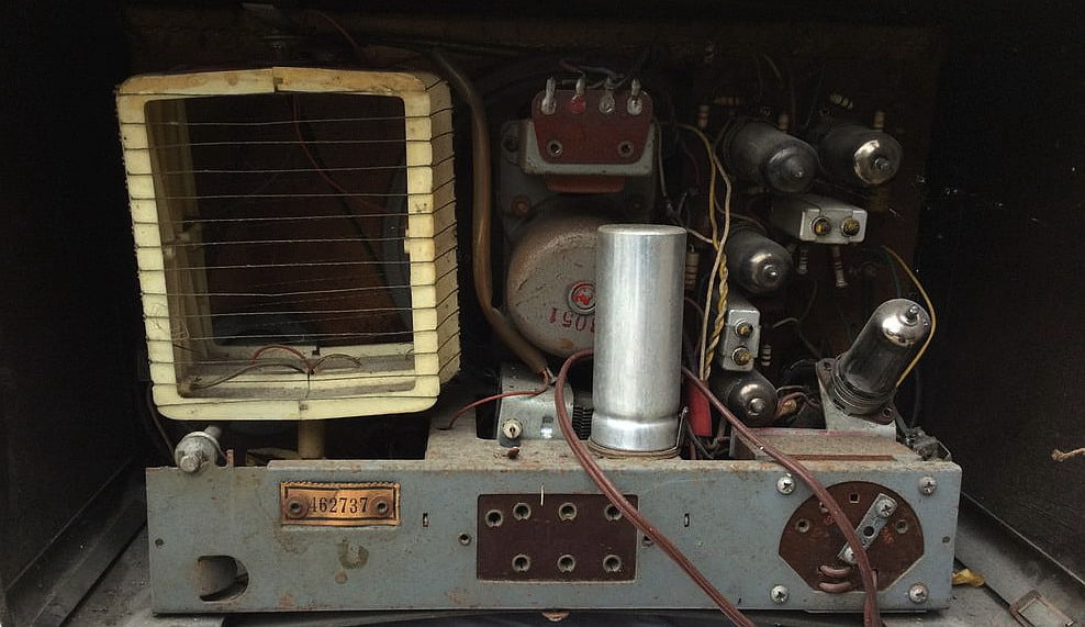

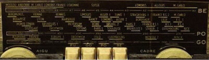

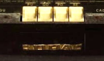

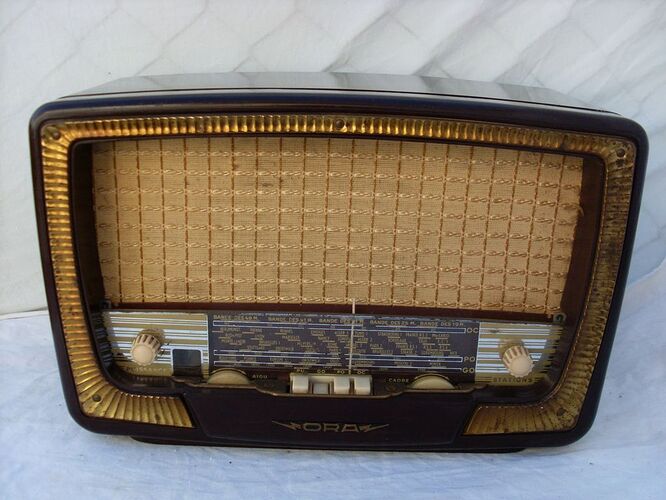

bonsoir à Tous
qui reconnaitrait ou saurait lire ?
un " Oceanic " ?
j’ ai trouvé ! Grandin 164 ! merci :wink:
en plus je l’ ai ds ma collection ! :rofl:
Brandt ?

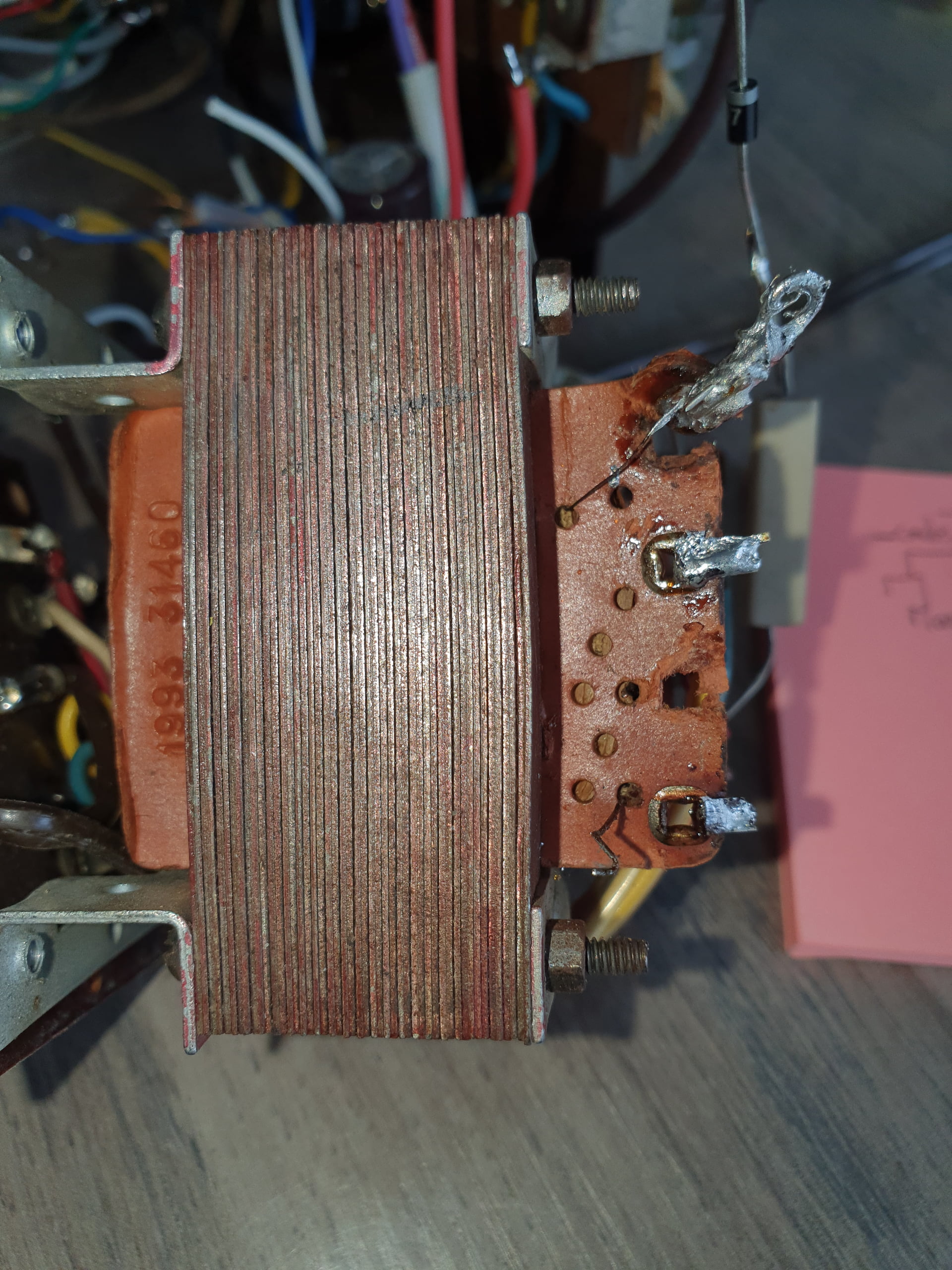

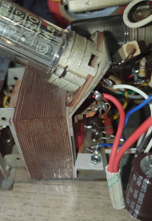

oui il y a bien un transfo, j’en sais quelque chose car il m’a posé de gros soucis (crachements, craquements) car la semelle en carton où sont serties les cosses des arrivées des enroulements était très abimée, j’ai résolu le problème en faisant une barrette en circuit imprimé fixée sur le transfo.
C’ est un vrai transfo ou un auto transfo ?

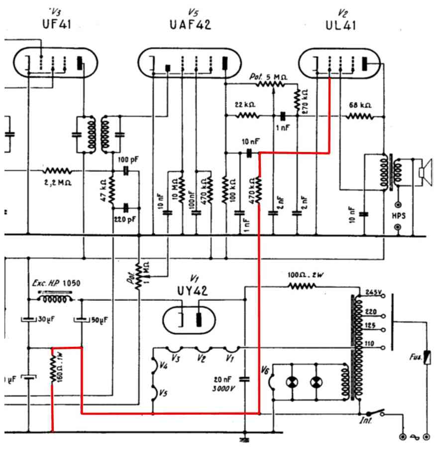

Avec la série U , si les filaments comme souvent sont sur le primaire entre la prise 110 Volts et une extrémité , et que c’ est un vrai transfo , il n’ y a qu’ une extrémité de la chaine des filaments au secteur .
par contre si c’est un auto transfo … pb !

J’ai toujours du mal à reconnaitre un vrai transfo d’un auto transfo?
Schéma de l’alimentation
Bonsoir.Dans le cas présent, c’est un autotransfo. Pour un transfo, le primaire et le secondaire n’ont aucun point commun
En pinaillant un peu, on pourrait dire qu’il s’agit d’un transfo, puisque le primaire et le secondaire sont effectivement séparés. Les lampes cadran et un des filaments sont connectés sur le secondaire.
Mais la chaine des filaments et la HT sont obtenus à partir du primaire secteur. Donc…Méfiance !!
N’ importe comment , sur ce montage , le moins HT qui est au chassis est également sur un pôle du secteur , donc si la prise secteur est mise dans le " mauvais sens " la phase est au chassis , donc danger ! il faut avoir un tourne vis qui s’ allume , et dans ce cas , retourner la prise pour mettre le poste en sécurité .
C’ est bien un O.R.A. fabrication S.F.R.T. GRANDIN comme l’ a écrit Claude.

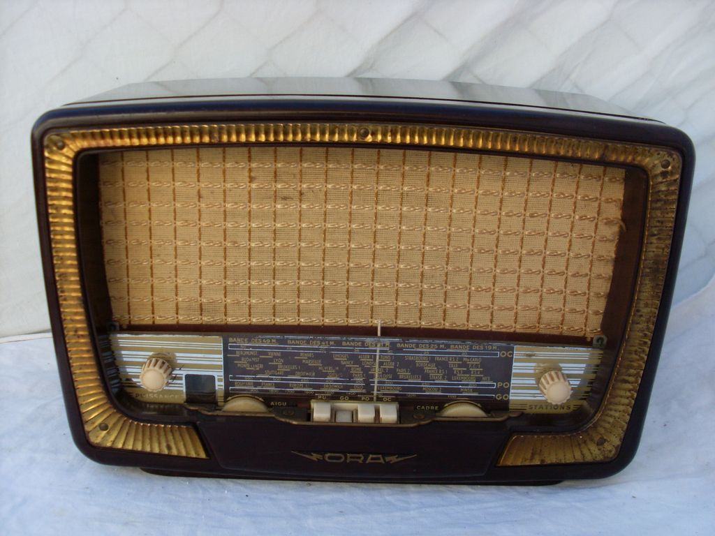

Ressemble beaucoup à celui-là:

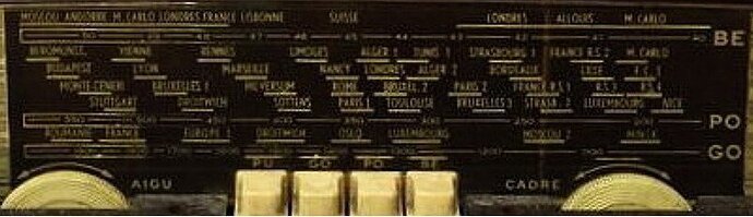

original le ORA de LBC , a au cadran et sur le clavier BE et pas OC , comme celui de Gilles !
celui de LBC est donc bien le 661BK et aps le 164 de Gilles
mais on peut supposer que les tubes sont les mêmes . Sur la photo de LBC on reconnait la EZ80
En tous cas, c’ est exactement le même montage « zarbi » que sur le mien avec le cadre à air OPTALIX, donc le même jeu de lampes mais à priori 2 modèles à part à l’ appellation différente même si le boîtier est le même.

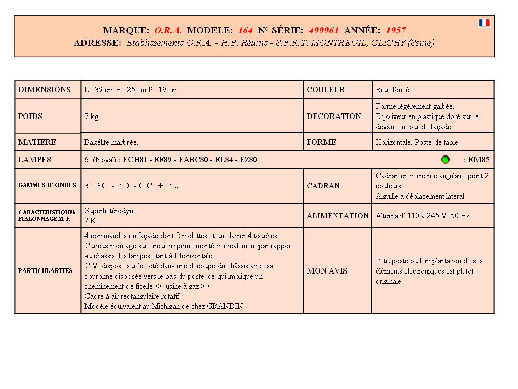

A ajouter dans le G.L. où il n’ y est pas.
Le dire c’est bien, mais le faire c’est mieux ! Alors exécution ! :frog:

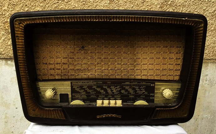

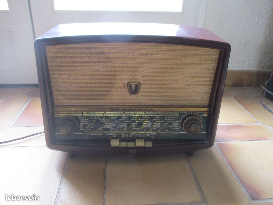

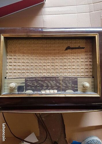

Il y a une version Grandin qui vient d’ être mise en vente sur LBC juste à côté de chez moi:

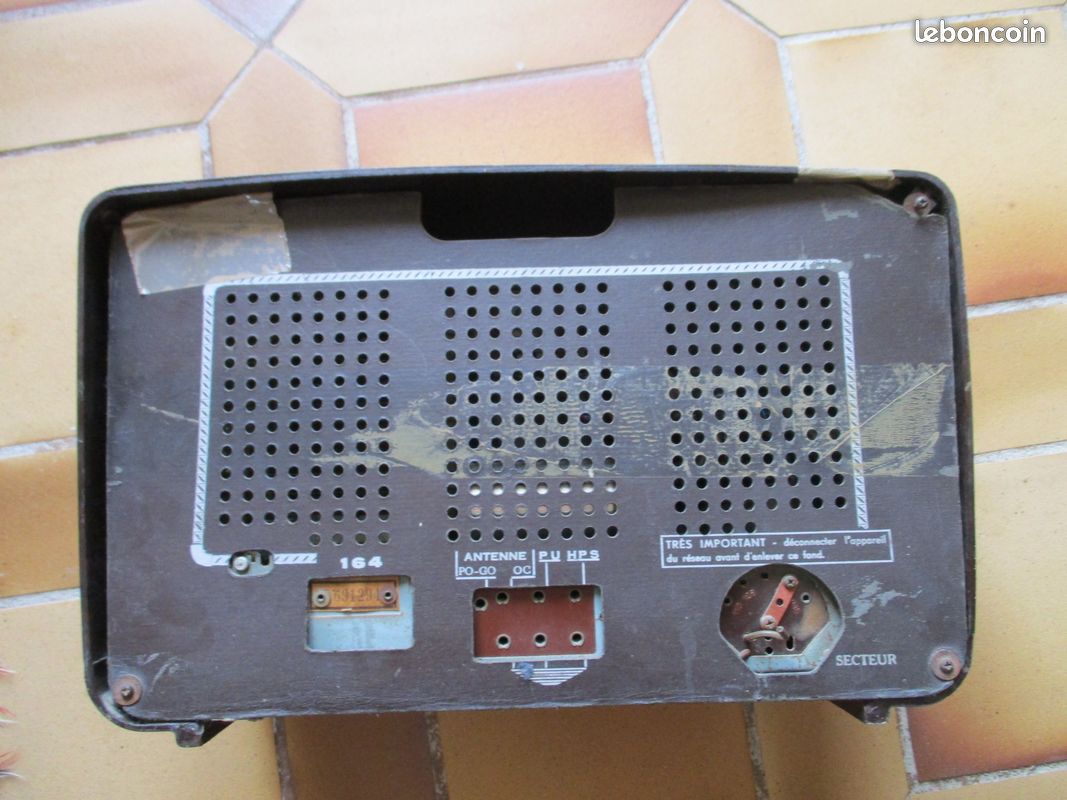

Un carton arrière de la version Ora a même été parfaitement ajusté sur un Radiola:
